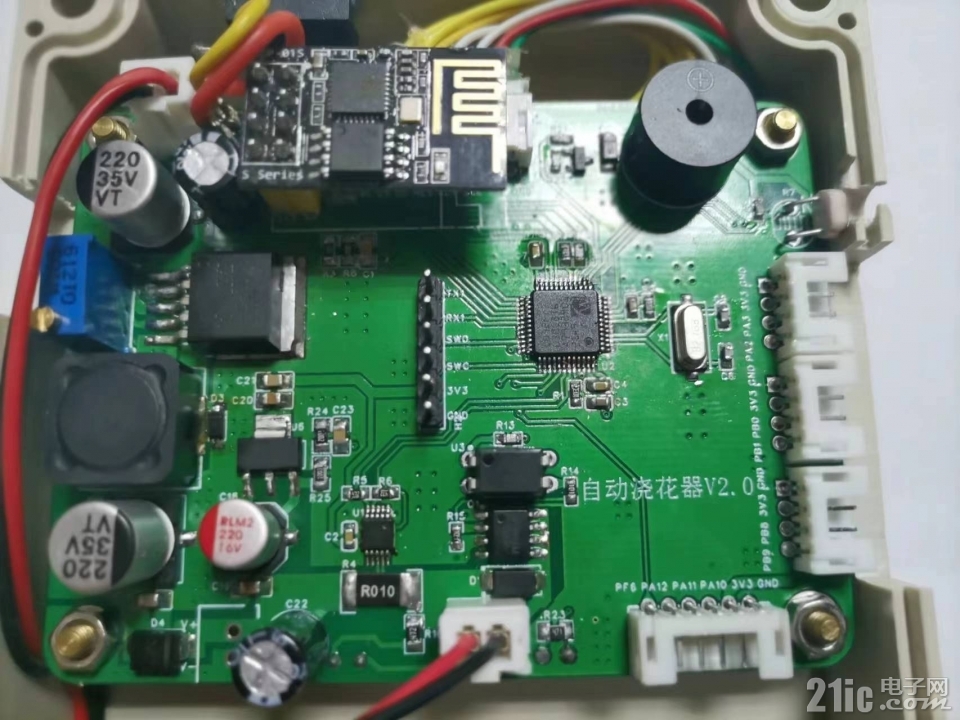

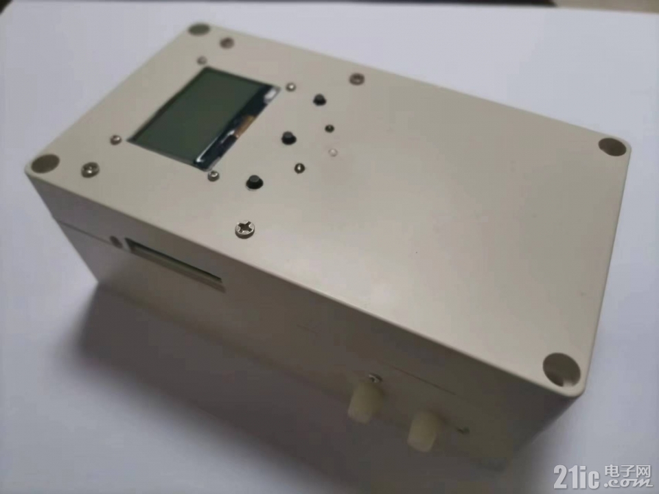

软件:程序分两部分1.CW32单片机使用KEIL开发;2.ESP01S使用ARDUINOIDE开发;外壳:网上采购的成品防水接线盒,尺寸158X90X60,在顶盖对应位置开孔安装控制板、显示屏、开关,电池盒使用3M胶带粘在顶盖内部,底盖只安装了水泵,开孔把进水和出水的两个接口伸出去;

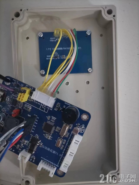

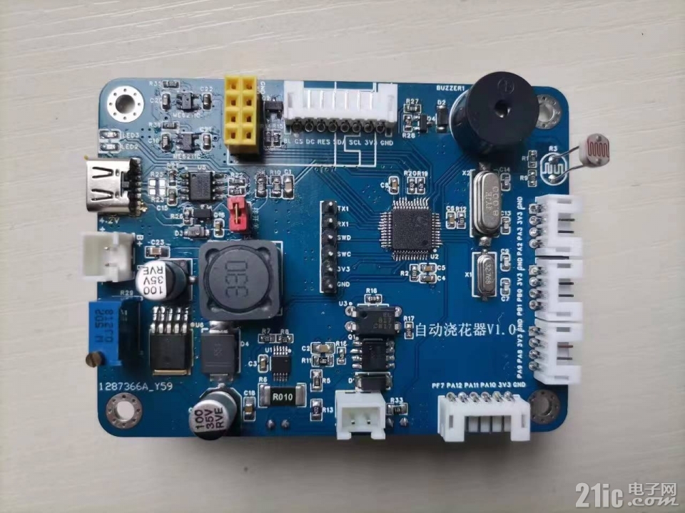

    焊接板子用到了电烙铁和加热板,焊接的比较丑,但是能用。
    显示屏是老王店子里POS机上拆下来的,1.7寸黑白屏 分辨率12864,SPI接口,兼容ST7567,专门做了一个屏幕底板,方便安装到外壳上,使用排线加 8P的PH2.0插头和主控板连在一起。
    第一版具有5V充电功能,所以外壳开了充电口。
V2.0

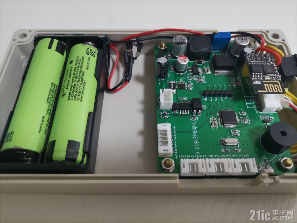

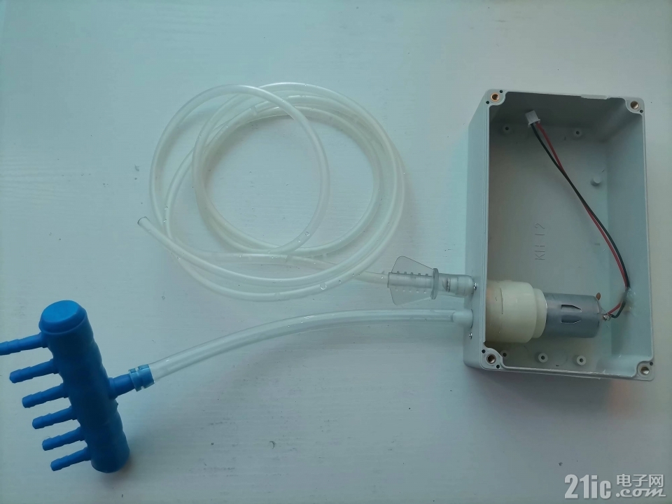

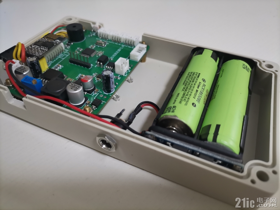

    这是第二版,采用DC-DC降压模式给整个系统供电,大部分元器件包括主控芯片全部从1.0的板子上移过来的,虽然有点费劲,但是至少不浪费,毕竟1.0版本的板子也没什么用了。
    屏幕、电路板和电池都放在防水盒的上盖,底盖只放了一个水泵,这个水泵是在某宝买的的茶水机的水泵,商家给的参数是6V供电。
    通过按键可以切换屏幕显示内容,第一页是时间、浇花模式、水泵状态、电池电压,第二页显示一些具体参数,第三页是设置页面,需要最右边的按键长按才能进入,短按是切换显示内容。在设置页面可以通过第一和第二的按键(也就是加减)来调整具体参数,比如改变浇花模式、浇花时间、浇花时长等参数。
    这种成品的接线盒很适合DIY,唯一的缺点就是丑,还是那句话“又不是不能用”

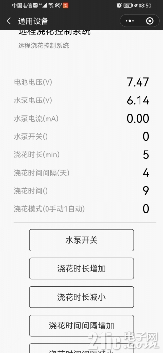

    水平有限,时间也比较紧,把之前贝壳物联的代码拿过来改了改,再加上他们的小程序,很快就能实现联网控制。

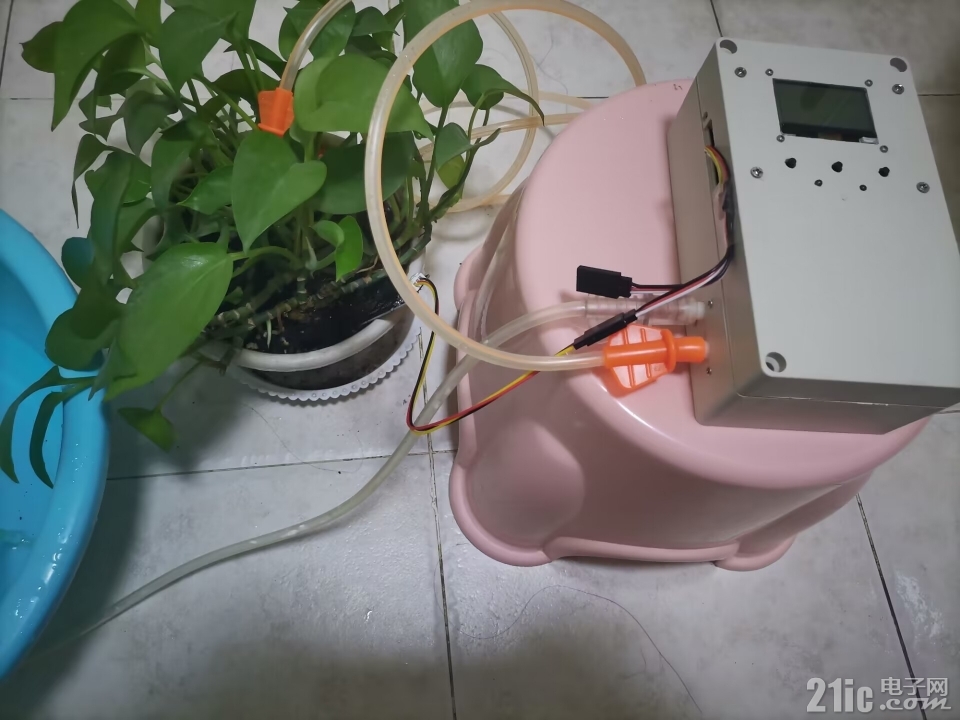

    这个水泵的固定需要将上面的三个螺丝拧下,从外壳开的三个孔穿进去固定,保险起见,电机下面和底盖还打了热熔胶,防止外面接水管的时候把水泵怼进去。
    网上买的水管内径买错了,买大了一号,最后用的是雾化器上的管子。水管分流器也买错了,买个4口的就行了,6口的水压太小,管口的水流的很慢很慢。
    外壳上增加了一个充电口,输入电压8.4~9V,充电口可接8.4V的直流电源,也可以接一个10V的太阳能板。充电口正极经过一个二极管接到了一个2串7.4V锂电池保护板,这个锂电池保护板既可以给2串的锂电池充电,也可以放电。
    侧边的三个接口用来扩展其他模块,包括温湿度传感器、土壤湿度传感器。

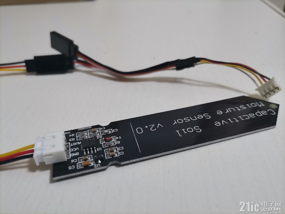

    土壤湿度传感器建议用电容式的,反应灵敏、不易被腐蚀。
