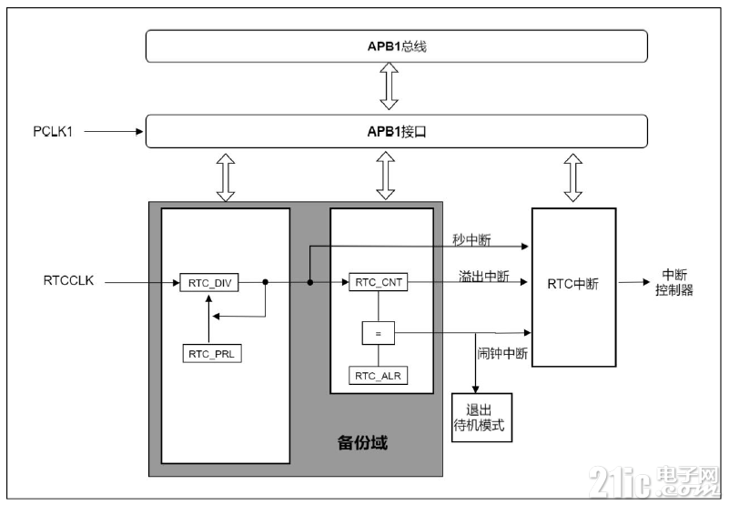

3 RTC 功能说明
RTC 内核主要由一个可编程的32 位计数器和一个预分频模块组成,通过APB1
接口与APB1 总线相连接,可通过APB1 总线进行访问。
预分频模块包含有一个20 位的可编程预分频器,它可编程产生长达1 秒的时基,
这时如果设置了SECIE 位就会在每个时钟周期(1S)产生一个中断;计数器模
块,可编程计数器,把其值初始化为当前系统时间,这时可通过编程RTC_ALR
寄存器来实现闹钟功能;如需产生中断则要事先使能闹钟中断位。
RTC 内核不会随系统复位而复位,如果需要复位RTC 内核则需要进行备份域复
位操作。
