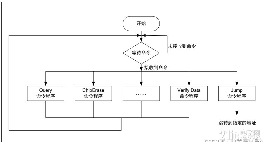

2 ISP 模式工作流程
当 CW32 微控制器进入 ISP 模式后,系统将等待串口接收命令。系统接收到命令后,将根据命令类型执行相 应的程序操作。
 楼主| 慢动作 发表于 2023-4-25 11:59 | 显示全部楼层
