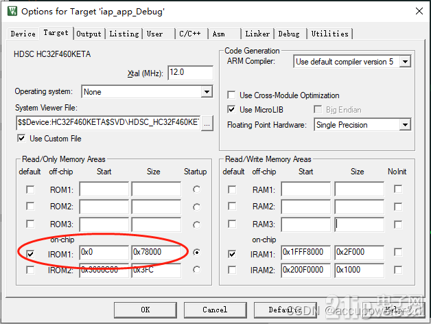

keil的【Options for Target...】的【Target】界面保持IROM1的Start地址为0x0:

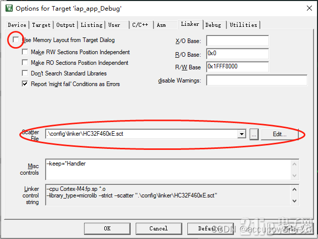

 楼主| yellow555 发表于 2023-4-26 15:53 | 显示全部楼层
  去掉【Use Memory Layout from Target Dialog】勾选;
        编辑对应的*.sct,将其中对应的地址做更改; 497086448d88b02c12.png 经过以上3点操作,使用keil编译生成对应的bin文件,可以由J-flash应用程序进行芯片烧录;
