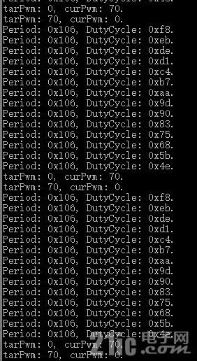

问题记录
芯片:HC32F460系列
功能:PWM电机调速
最近产品开发,需要用到HC32的PWM输出来控制电机的转速。参考官方的例程很快就完成了相关的功能,但是,后面在测试,重复开关电机的时候,发现电机的转速时大时小。
一、问题分析
一开始,怀疑是相关寄存器的设置出错导致的问题。因此在设置PWM输出时加上LOG打印,上机测试并没有发现问题。
———————————————— 版权声明:本文为CSDN博主「Top0_0lll」的原创文章,遵循CC 4.0 BY-SA版权协议,转载请附上原文出处链接及本声明。 原文链接:https://blog.csdn.net/qq_39597546/article/details/121661981  发表于 2023-4-26 16:20

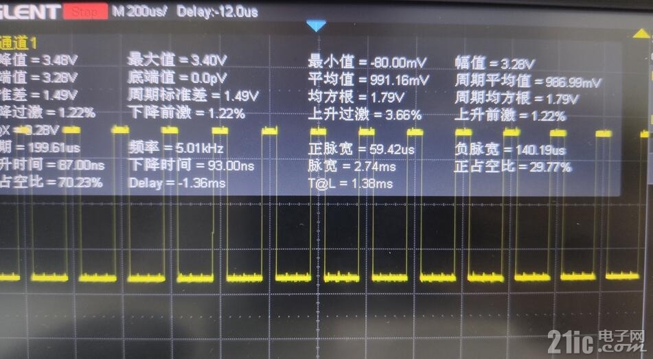

 楼主| yellow555 发表于 2023-4-26 16:24 | 显示全部楼层
用示波器抓取波形,这是正常状态下的波形(上电默认配置成5kHz,70%占空比输出)
 楼主| yellow555 发表于 2023-4-26 16:25 | 显示全部楼层
这是转速较小时的波形输出
翻看用户手册,并没有找到有用的信息。
代码是直接参考官方例程 timera_triangular_wave_compare_output 写的,计数模式同样也是三角波计数模式。

二、解决方法
在手册上并没有找到对应的解决方法,但是我们可以从上面的两张波形图可以看到,当PWM输出出现问题时,输出的波形刚好同正常波形的占空比是互补关系。
上网百度了下HC32 PWM 输出的相关内容后,最终在21IC论坛上找到了解决方法[技术问答] hc32f460系列输出可调占空比的PWM波
 楼主| yellow555 发表于 2023-4-26 16:28 | 显示全部楼层
 楼主| yellow555 发表于 2023-4-26 16:29 | 显示全部楼层
QQ截图20230426162853.jpg 将PWM输出的计数模式从原先的三角波计数模式改为锯齿波计数模式后,重复测试,问题没有再复现
