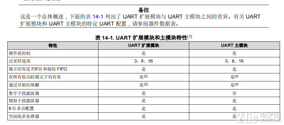

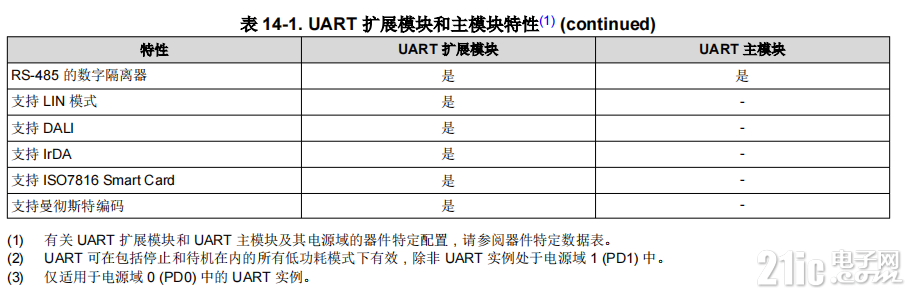

MSPM0L1306有两个UART,一个是UART0,一个是UART1,两个的区别详见下图:

 楼主| xyz549040622 发表于 2023-5-11 10:00 | 显示全部楼层
qiufengsd 发表于 2023-5-10 20:36
UART0和UART1有什么区别呢
区别就是上面的表格,应该是支持的模式不同。
