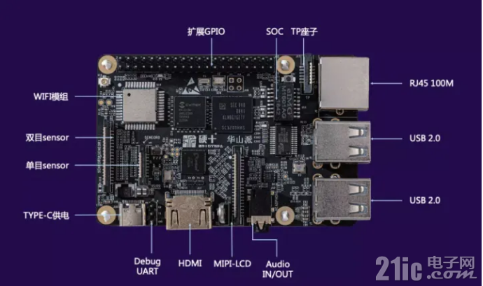

华山派最早可以追溯到秦汉时代,是武侠小说和仙侠小说中门派之一,华山派在金庸先生的四本书中都出现过,分别是《倚天屠龙记》、《笑傲江湖》、《碧血剑》和《鹿鼎记》。华山派风清扬是武侠小说中神一般存在,华山派开发板自然也是独树一帜,基于 CV1812H 的开源 RISC-V 功能评估板,由算能和生态伙伴“硬件十万个为什么”联合打造,为开发者提供基于 RISC-V 的视觉及 AI 场景的开发环境。

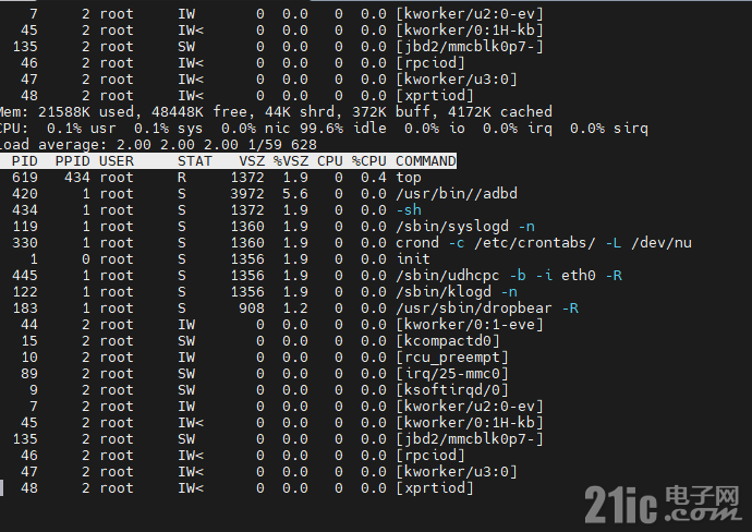

Linux下如何查看CUP的使用率: 监控CPU的性能一般包括以下3点:运行队列、CPU使用率和上下文切换。 对于每一个CPU来说运行队列最好不要超过3,例如,如果是双核CPU就不要超过6。如果队列长期保持在3以上,说明任何一个进程运行时都不能马上得到cpu的响应,这时可能需要考虑升级cpu。另外满负荷运行cpu的使用率最好是user空间保持在65%~70%,system空间保持在30%,空闲保持在0%~5% 。
top是一个非常强大的系统监控工具,它可以实时地显示系统资源占用情况、进程状态等信息。在终端窗口中输入top命令即可打开该工具。
CPU 状态:
这里显示不同模式下所占cpu时间百分比,这些不同的cpu时间表示:
us, user:运行(未调整优先级的) 用户进程的CPU时间
sy,system: 运行内核进程的CPU时间
nicniced:运行已调整优先级的用户进程的CPU时间
wa,IO wait: 用于等待IO完成的CPU时间
hi:处理硬件中断的CPU时间
Sirq: 处理软件中断的CPU时间
在终端窗口中,按下Ctrl+C键即可退出top命令。这种方式最为常见,也最为简便。

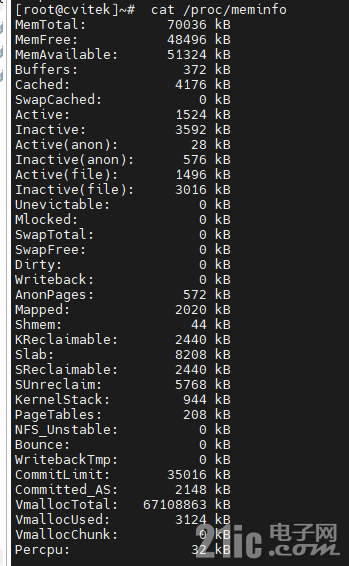

free命令显示系统内存的使用情况,包括物理内存、交换内存(swap)和内核缓冲区内存。
。它的常用选项有-t、-m、-s等。
total 列显示系统总的可用物理内存和交换空间大小。
used 列显示已经被使用的物理内存和交换空间。
free 列显示还有多少物理内存和交换空间可用使用。
shared 列显示被共享使用的物理内存大小。
buff/cache 列显示被 buffer 和 cache 使用的物理内存大小。
available 列显示还可以被应用程序使用的物理内存大小。
从输出中可以看出,当前系统中物理内存总共有70036MB,已经使用了14552MB,剩余48496MB。
其实 free 命令中的信息都来自于 /proc/meminfo 文件。/proc/meminfo 文件包含了更多更原始的信息,只是看起来不太直观:
