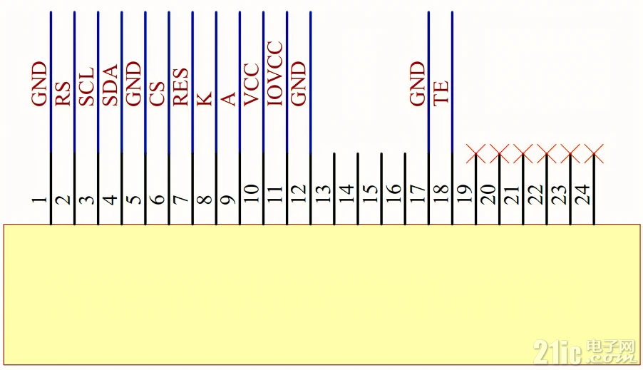

1.CH32V307V-R1
2.SPI I/F的显示屏(屏幕分辨率没有特殊要求,本测试用的是2.4'' 240*320的竖屏)
3.连接线材若干(USB TYPE-C一条,手机数据线即可,剩下的就是杜邦线了,看实际需求,本实验一共用到12根)
用到的材料是不是很少
以上都准备好了,接下来就是屏幕和demo板的连线,本实验用简单的GPIO控制即可,IO使用为 PE12--SCL/PE13--SDA/PE14--CS/PE15--RESET(大家虽然看到有RS这个信号,千万不要以为要用到这个,其实是不用的),背光的A与K分别连接电源与GND
以上硬件连接完成

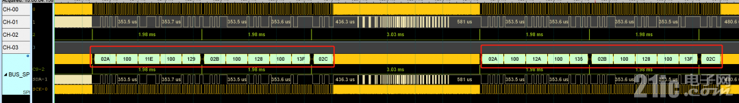

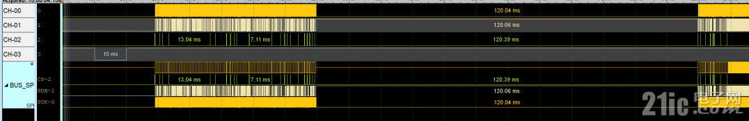

上图我们可以看出CH0为SCL(时钟信号)CH1为SDA(数据信号)CH2为CS(片选信号)CH3为RESET(复位信号)

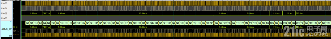

根据这个我们就可以直接解析demo板输出是否为我们需要的数据,今天我么就直接使用自带的解析功能进行解析
这样我们的数据是不是一目了然呢
我们的延时是不是也是一目了然哦
这个就是我们送出的红色(0xF800)
这个就是我们demo板送出字符串的地址和数据
