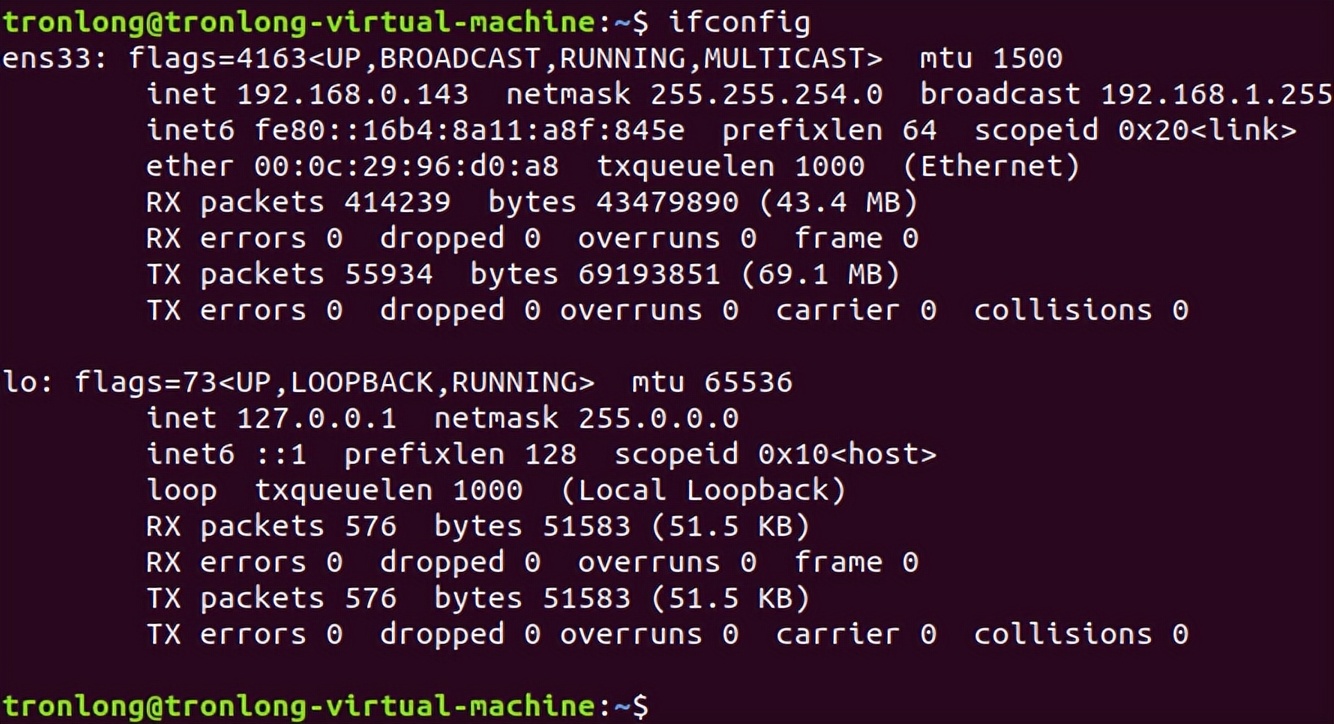

分别使用网线将评估板的ETH1 RMII网口和PC机连接至同一路由器,并启动评估板。进入文件系统后,检查网口状态,绿灯常亮、黄灯闪烁表示连接正常。
在Ubuntu执行如下命令,查看Ubuntu的IP地址。
Host# ifconfig
图 98
进入评估板文件系统执行如下命令测试与Ubuntu网络连接是否正常。
Target# ping 192.168.0.143 -I eth0
图 99
