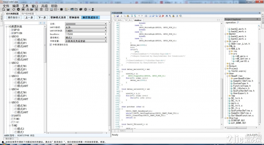

    首先进入易码魔盒,选中UART0,如下图所示:
    通讯模式里有4个选项,在测试过程中我逐个都是修改过并生成代码进行了测试,结果都失败。

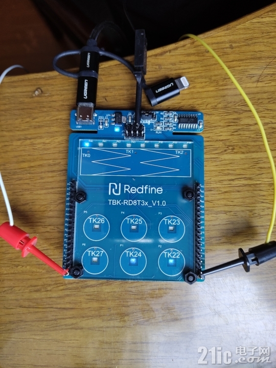

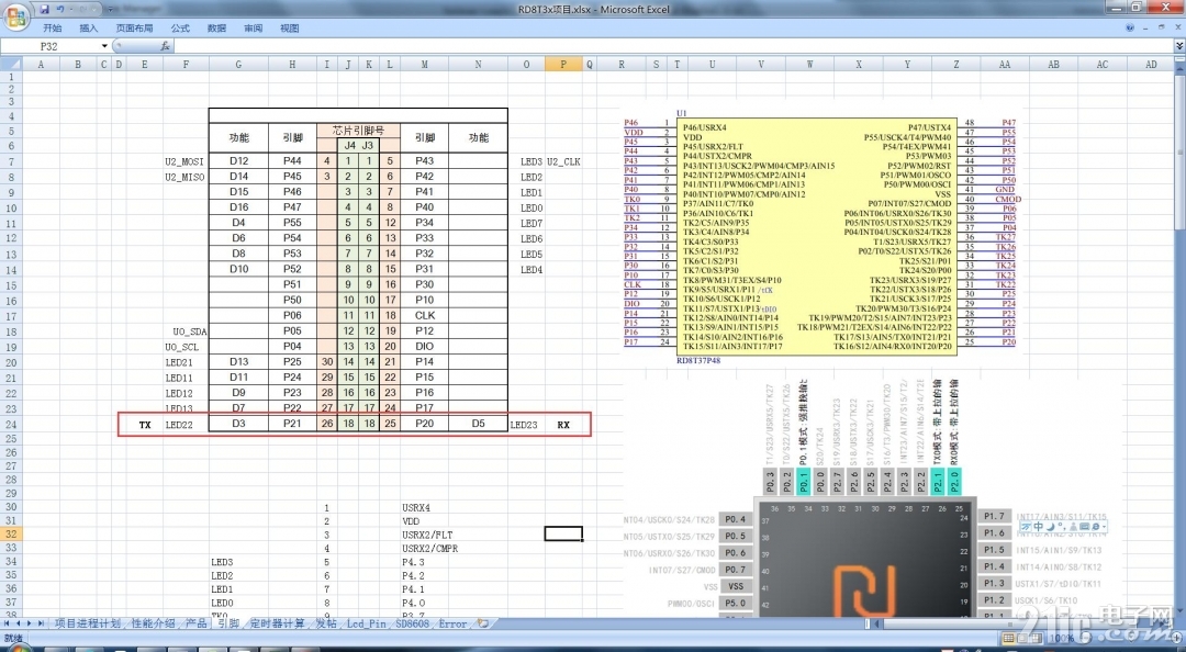

    按照开发板的引脚分布,我焊接上的排针并用杜邦线连接好了USB TO TTF转换器,下面是对应的开发板引脚位置:
    这是测试串口通讯的照片:

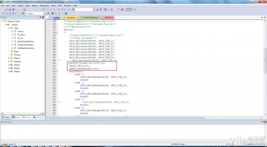

    在测试过程中,我尝试了多种发送数据的方式:
    相应的函数代码如下:
    但无论如何串口调试助手都接收不到数据,连接逻辑分析仪,在TX,RX引脚上都未抓取到时序信号:
    测试了几天都没有成功,是不是在主程序中还要打开中断的开关?还是哪个步骤错了?

您好,您的代码中是用了USCI1的发送函数,可以添加技术QQ:2881915443获取帮助

谢谢指教!代码是复制过来的,没有修改端口号。在测试中还有直接调用UART0的发送函数也没有成功,还在继续测试仪中。
