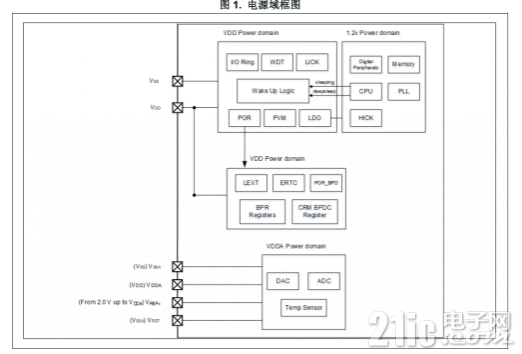

2.2 电源域
2.2.1 功能介绍
AT32F423 MCU的电源根据作用范围,可分为VDD/VDDA域,1.2V域两个部分。
VDD/VDDA域
VDD 域包括I/O 电路、省电模式唤醒电路、看门狗WDT、上电/低电压复位(POR/LVR)、电压调节器LDO 以及除PC13、PC14 和PC15 之外的所有PAD 电路等。
VDDA 域包括DAC/ADC(DA/AD 转换器)、温度传感器Temp Sensor 等。

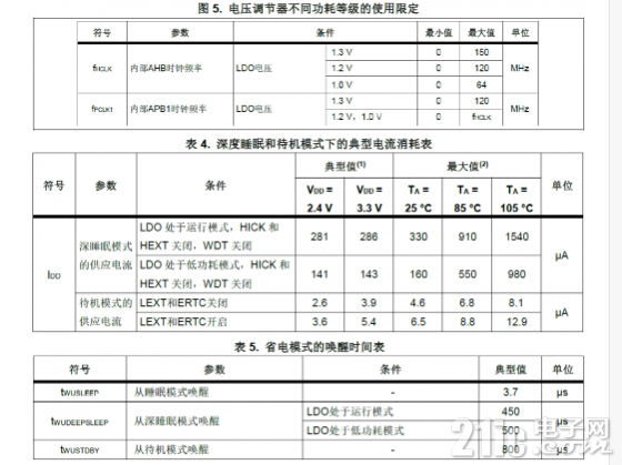

1.2V域
1.2V内核域包括CPU内核、存储器SRAM、内嵌数字外设以及时钟锁相环PLL等,其由电压调节器(LDO)供电。
以下为一些典型的电气参数罗列,详细描述及应用源码请参考附件源文档。
