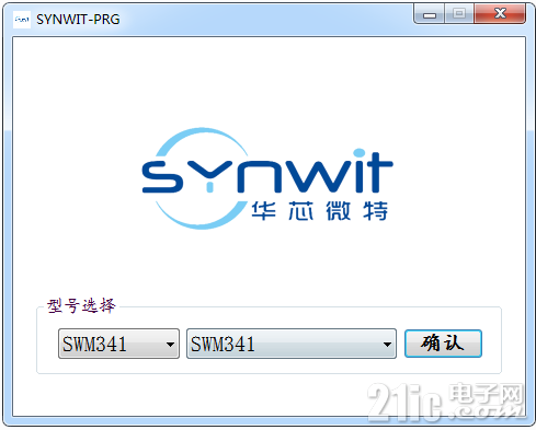

SYNWIT-PRG_V3.3.6.exe,在官方分享的网盘中可以下载到。

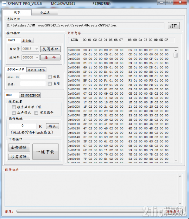

4、跳线
将PB12、PB14、连接至J6上面的TX和RX,将ISP引脚连接至3.3V。
5、连接、擦除、下载
正确选择串口号、波特率、选择文件,即可进行握手、擦除、下载。
