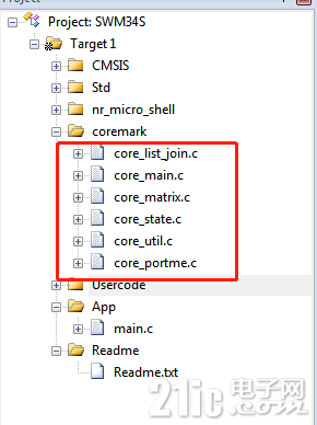

1、源码结构
主要分为两部分,源码和接口代码,其中接口代码针对不同的平台,有不同的文件夹,针对单片机,我们使用simple文件夹中的即可。
2、将代码添加进工程

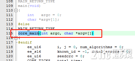

4、main函数重复定义
在core_main.c文件中的main函数与原来工程中的重复,修改为core_main:

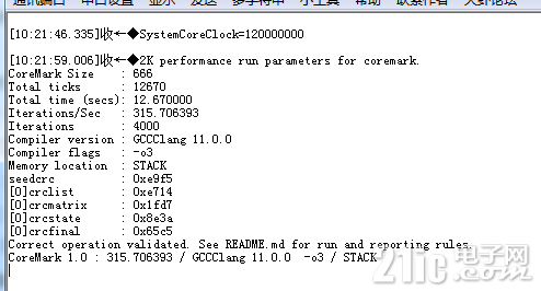

8、下载运行
可以看出,使用mdk编译,优化等级设置为3,在120MHZ的时候跑分为315。
