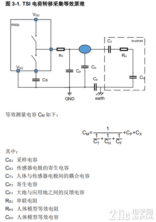

触摸传感控制器(TSI)为触摸按键、滑块、电容近距感测等应用提供了简易的解决方案。控制器基于自容式的电荷转移方法,当手指接近电极时会引起整个系统的电容变化。TSI 可以通过电荷转移的方法来检测这种变化,从而感知到手指接近这一行为。
该应用笔记介绍了 TSI 模块的电荷转移采集原理,并通过触摸灵敏度分析指导用户去使用 TSI模块进行触摸按键的 PCB 设计
软件相关:
通道:用于信号采集的通道;
组:一组通道引脚外加一个采样引脚;
bank:一组可并行采集的通道;
测量值:启动测量后某一时刻的电荷转移周期值;
参考值:未触摸状态下的电荷转移基准值,软件可多次采样求得电荷转移基准的平均值;
增量:参考值与测量值之间的差值。
硬件相关:
CX:传感器电极寄生电容;
CP:寄生电容;
CT:等效触摸电容;
CS/CSSHIELD:采样电容/屏蔽电极的采样电容,其值越大,则响应时间越慢,灵敏度越高;
RS/RSSHIELD:串联电阻/屏蔽电极的串联电阻,用于吸收耦合噪声与干扰并增强 ESD 保护,其值越大,抗噪声能力越强
