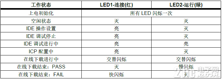

LED1和LED2在IDE操作、ICP在线操作及离线操作时显示工作状态如下表:
表2. AT-Link 的LED 及蜂鸣器状态

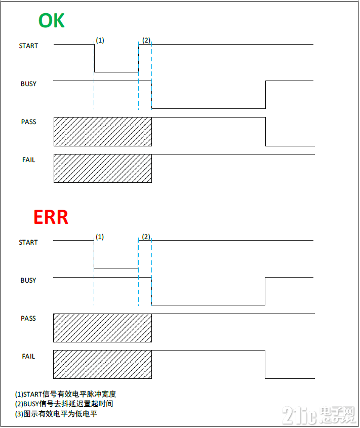

机台烧录控制包括START、BUSY、PASS、FAIL接口,IO兼容5V电平容忍,参数包括机台烧录控制信号使能、有效电平极性、START有效电平脉冲宽度、和BUSY去延迟置起时间,都可以在ICP上位机软件中进行设置并可掉电保存。机台烧录控制的引脚定义和时序,详见3.5节。
 START:输入接口,当接收到的有效电平脉冲宽度大于设置值时开始下载。
 BUSY:输出接口,下载过程中该接口处于有效电平状态。
 PASS:输出接口,下载完成后,如果成功该接口处于有效电平状态,直到下次操作。
 FAIL:输出接口,下载完成后,如果失败该接口处于有效电平状态,直到下次操作。

LED1-LED2依次为”连接”(红)和”运行”(绿)。
 LED1:连接状态指示LED,在离线/在线操作时指示特定状态。
 LED2:运行状态指示LED,在离线/在线操作时指示特定状态。
 蜂鸣器:用于下载状态提示,可以通过ICP上位机软件或者LCD触控配置开关。
表4. AT-Link-Pro 的LED 及蜂鸣器状态

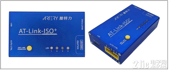

2.4 AT-Link-ISO
AT-Link-ISO是带有隔离(Isolation)保护版本的AT-Link,因此AT-Link-ISO提供的功能与AT-Link一模一样,在一般场合使用起来不会感觉有差异。AT-Link-ISO主要强化了隔离保护功能,具备了电源和信号1500 V的隔离能力,特别适用于电机、大功率电源、高压及其它强干扰环境下的应用开发及调试。推荐符合上述应用场合的客户使用,以获得稳定的开发验证环境。
AT-Link-ISO和AT-Link微小差异有二:
 E5V脚无法作电源输入。AT-Link-ISO一律由USB接口供电。
 隔离端电源最大总输出能力较AT-Link稍弱,约为200 mA,建议不要超过此负载。
 AT-Link-ISO强化隔离保护部分并未包含机台烧录控制接口,建议量产时仍需保持AT-Link-ISO与烧录机台间的连线品质优良并提供良好屏蔽。
图4. AT-Link-ISO 硬件外观接口
2.4.1 负载能力
输出负载能力如下:
 5V@200mA
 3.3V@200mA
2.5 AT-Link+

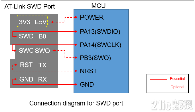

2.5.2 通信接口
 SWD接口:串行线调试接口,包括SWDIO和SWCLK,可用于IDE在线调试或ICP在线及离线烧录。
 SWO:支持SWO_UART功能,可用于调试时的打印信息输出。
 USB转串口:包括TX和RX,可以连接目标板的串口,用于ISP离线下载或者作为普通串口使用。

通信接口具体含义根据连接芯片型号及配置决定,下面为连接示意图:
图6. SWD 接口连接MCU 示意图

2.6 AT-Link-ISO+
AT-Link-ISO+是带有隔离(Isolation)保护版本的AT-Link+,因此AT-Link-ISO+提供的功能与ATLink+一模一样,在一般场合使用起来不会感觉有差异。
AT-Link-ISO+主要强化了隔离保护功能,具备了电源和信号1500 V的隔离能力,特别适用于电机、大功率电源、高压及其它强干扰环境下的应用开发及调试。推荐符合上述应用场合的客户使用,以获得稳定的开发验证环境。
AT-Link-ISO+和AT-Link+微小差异有二:
 SWD/ISP接口框内的E5V脚因为隔离芯片的缘故无法作电源输入,但AUTO CTRL和MULTIFUNC接口框内的E5V支持输入5V,外界可以通过该接口输入4.5 V至5.5 V为AT-Link-ISO+供电。
 隔离端电源最大总输出能力较AT-Link+稍弱,约为300 mA,建议不要超过此负载。
 AT-Link-ISO+强化隔离保护部分只有SWD/ISP接口框部分,并未包含AUTO CTRL和MULTIFUNC接口框,建议量产时仍需保持AT-Link-ISO+与这两部分接口的连线品质优良并提供良好屏蔽。
图10. AT-Link-ISO+硬件外观接口
2.6.1 负载能力
输出负载能力如下:
 SWD/ISP接口框5V@300mA
 SWD/ISP接口框3.3V@300mA
 AUTO CTRL和MULTI FUNC接口框5V@500mA
 AUTO CTRL和MULTI FUNC接口框3.3V@300mA

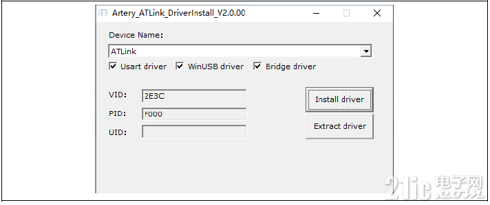

3.1 电脑主机连接与驱动安装

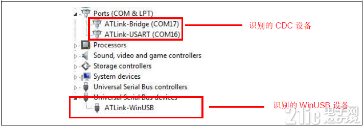

AT-Link为USB composite device,集成了HID、WinUSB和CDC三种设备类型(固件版本V2以上支持WinUSB),通过USB线缆连接到电脑主机。
 win7等较早操作系统需要手动安装驱动,安装好后设备管理器中识别为HID设备、WinUSB设备和CDC设备(ATLink-USART、ATLink-Bridge)。
 win10及以上操作系统不需要安装驱动也可识别并正常工作,但仍然推荐安装驱动,设备管理器中能更准确的识别设备名称。
3.1.1 驱动安装方法
双击运行Artery_ATLink-USART_DriverInstall.exe,按提示进行安装。
图11. 驱动安装前示意图
图12. 驱动安装成功示意图
图13. win10 系统设备管理器识别

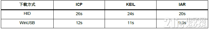

AT-Link在线调试下载接口的USB端,固件版本V1仅支持HID通信,升级到V2新增支持WinUSB(兼容保留原HID)。Win10及以上操作系统,对WinUSB有着更好的支持,推荐在使用IDE软件比如Keil、IAR时,选择WinUSB进行调试下载,能获得更快的速度,显著提升开发效率。后续章节会详细描述如何在Keil或者IAR中选择WinUSB设备信息调试下载。
关于具体效能提升,以编译后bin 档大小(ROM Size)约250KB 的某工程为例,WIN10 系统下通过Keil V5 / IAR V8 / ICP分别使用HID和WinUSB做对比测试,结果如下表:

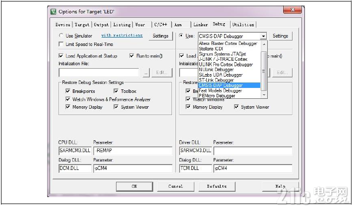

1) Options-Debug中选择CMSIS-DAP Debugger,如图。
图14. Keil 选择CMSIS-DAP Debugger

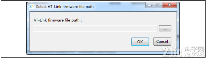

注意:Keil 从V5.29 及以上版本才开始支持WinUSB,如果是早期版本,按照ARM 官方解决方案,用ARM官网(developer.arm.com/documentation/ka003663/1-0/?lang=en)提供的CMSIS_DAP.dll 文件替换keil 安装目录Keil_v5\ARM\BIN 下同名文件,即可识别WinUSB。
 调试运行:

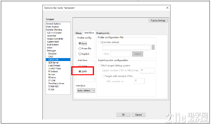

3.3.2 IAR 环境
AT-Link仅支持IAR V7.10及以上版本,本文档以IAR V8.3为例说明。
 初始化配置:
1) Options-Debugger-Setup-Driver中选择CMSIS DAP,如图。
图17. IAR 选择CMSIS DAP
2) 然后在Options-Debugger-CMSIS DAP中选择SWD Interface,如图。
图18. IAR 的Interface 选择SWD

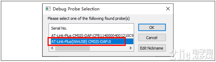

在当前工程首次调试下载时会弹出设备选择框,界面会检测到两个AT-Link设备,选择带WinUSB字样的设备,可获得AT-Link最佳性能。
注意:IAR从V8.3及以上版本才开始支持WinUSB。

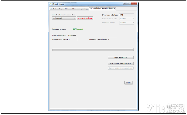

3.4 ICP 上件机软件操作
使用ICP上件机软件可以进行对雅特力MCU芯片的存储器的下载和读取操作、参数配置等在线操作,同时也可以对AT-Link进行加密文件配置、在线/离线配置和监控、和固件升级等。
注意:ICP版本V3及以上支持WinUSB,连接芯片时自动匹配最优选择,推荐升级下载最新版本的ICP软件。

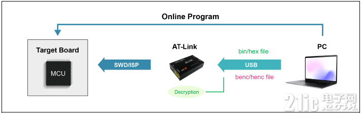

 在进行远程传输时,如果有防止泄露拷贝等需求,可以将该固件内容进行加密处理,得到对应的benc/henc/senc文件,用于加密下载。
 加密文件制作时其加密秘钥必须和最终使用的目标AT-Link秘钥相同,才能在该AT-Link上使用。
 每个AT-Link出厂默认初始秘钥为其序列号,且为唯一的。
加密文件使用步骤如下:
1) 获取目标AT-Link的秘钥,出厂默认秘钥为AT-Link序列号,在ICP首页连接上目标AT-Link可见。用户也可以根据需求重新自定义修改秘钥,在ICP的AT-Link设置-参数设置中进行修改并保存。
图20. 默认秘钥显示位置
图21. 自定义修改秘钥位置
2) ICP点击文件-制作加密文件,输入秘钥,将通过Keil、IAR等工具编译生成的格式将
bin/hex/srec/s19等格式的固件内容制作成benc/henc/senc格式的加密文件。
图22. 制作加密文件
3) 远程传输加密文件至对应AT-Link处进行在线/离线下载。
− 在线下载:添加加密文件到下载文件框内点击开始下载,如需校验需手动填写秘钥。
图23. 在线下载校验选项界面
− 离线下载:添加加密文件到离线项目配置中,保存到对应加密文件相同秘钥的AT-Link中用于离线下载。

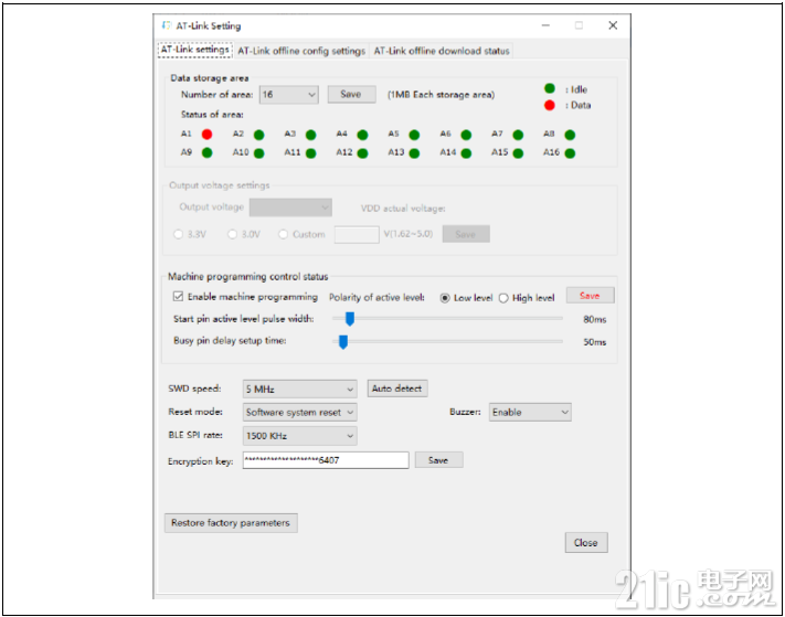

3.4.2 参数设置
该页面主要进行AT-Link的自身参数配置,如下图。
图24. 参数设置界面
 数据存储区个数:离线存储代码个数,支持的最大个数可配置为1/2/4/8/16,对应每个代码最大
容量则分别为16/8/4/2/1 MB。离线下载同样支持单次下载多个代码文件(最多5个),多个代码
的项目将占用多个存储区。
注意:修改此选项将清空所有离线存储项目数据。
 机台烧录控制:
− 机台烧录控制使能:使能控制开关,勾选后点击保存可使能机台烧录控制。
− 有效电平极性:选择机台烧录所有管脚的有效电平为低电平或者高电平。
− START管脚有效电平脉冲宽度:范围20到1000亳秒
− BUSY管脚去抖延迟置起时间:范围20到1000亳秒
 SWD速度:配置非IDE操作时的SWD传输速度,用于在线/离线操作。推荐点选”自动侦测”让ATLink根据实际电路自动获取SWD最佳速度。使用者也可在下拉选单手动选择SWD速度,视ATLink和目标板间线长,如果线距较长,建议降低SWD速度。为兼顾烧录质量,建议以至少比AWG28粗的排线连接AT-Link和目标板。若以AWG28排线实测,SWD速度1 MHz线距约可达10
米,2 MHz达5米,5 MHz达3米长度。
 复位模式:分为软件系统复位和硬件NRST引脚复位两种,用于目标板连接及下载完成的复位类
型选择。
 蜂鸣器:蜂鸣器使能开关,关闭该功能后除上电初始化响一声外,其他操作皆为静音状态。
 蓝牙模块SPI速率:用于配置下载MCU的蓝牙模块的spi通信速度。
 加密秘钥:支持6到24字节的字母或者数字组合配置,由AT-Link用户自定义设置。初始默认值为24字节的AT-Link串行序列号。
 恢复出厂参数:清空所有AT-Link参数和存储数据,恢复为出厂初始默认值。

AT-Link支持在线编程,传输数据可以是原始bin/hex/srec/s19数据或者加密benc/henc/senc数据。如果是加密benc/henc/senc数据,生成该数据的秘钥必须跟编程时使用的AT-Link秘钥保持一致。
图25. 在线编程流程图

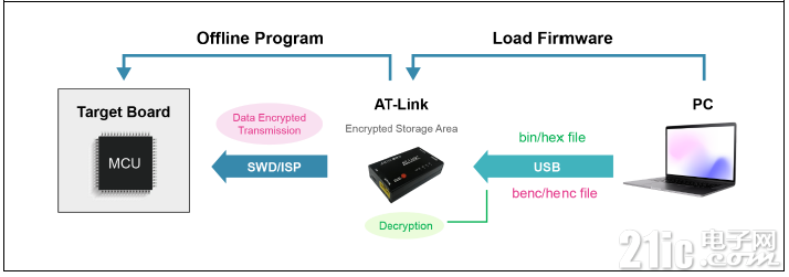

3.4.4 离线操作
AT-Link支持离线下载,配合雅特力MCU的Hex加密功能可以实现离线编程时数据全程加密传输。
 传输数据可以是原始bin/hex/srec/s19数据或者加密benc/henc/senc数据。
 如果是加密benc/henc/senc数据,生成数据的秘钥必须跟编程时使用的AT-Link秘钥保持一致。
 保存了离线项目的AT-Link,可直接使用离线编程模式。
注意: AT-Link 所有参数都有掉电保存功能。
图28. 离线编程流程图
离线项目配置
该页面主要配置离线下载的内容,包括配置信息、用户系统数据和代码文件等,所有配置内容加起来统称为一个离线项目。
图29. 离线项目配置界面

离线下载状态监控
该页面为AT-Link进行离线下载时状态的监控及配置。
图30. 离线下载界面
 选择离线下载项目:因为AT-Link可以存储多个离线项目,所以需要选择一个项目激活,下载时会选择该激活项目进行下载。如果当前激活的项目被删除,则需要重新选择。
 下载通讯接口:仅显示当前激活项目配置的接口,无法更改。如果是ISP接口,可以根据目标板电路更改串口波特率和BOOT启动模式。
 下载配置总次数:仅显示当前激活项目中下载次数控制所设的值。
 已下载总次数:仅显示当前激活项目已经下载次数,包括成功和失败次数总和。当达到下载配置总次数时,该项目文件不能再继续下载,防止恶意**限制下载次数功能。
 已成功下载次数:仅显示当前激活项目已成功下载的次数。
 开始下载:开始单次离线下载,根据下载进度会有相应的提示信息,如果失败会显示对应的错误提示码。
 开始/取消连续下载:开始/取消连续离线下载,开始后不再需要操作ICP界面,只需要根据提示信息更换目标板MCU即可完成自动连续下载。该选项只允许在AT-Link处于空闲状态时才能进行开始/取消切换。
注意:连续下载模式下不允许进行其他设置操作,必须取消连续下载后才能操作。

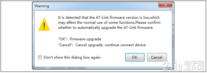

AT-Link支持自动联网和手动升级两种方式,界面位于帮助选项菜单中,用于后续提升各种功能、支持新增MCU型号等。
 自动升级:当连接时ICP软件会检测当前连接的AT-Link版本号,如果低于联网查找到的最新版本或者低于ICP内置的固件版本时,会提示用户自动升级。
图31. 固件自动升级界面
手动升级:用户可以在雅特力官网下载格式为benc的最新固件,手动选择固件进行升级。
图32. 固件手动升级界面
3.5 机台烧录控制操作
当离线项目配置存储完毕,选好需要激活的项目,此时不再需要ICP上件机软件,可以直接通过机台烧录控制接口进行离线下载。
自动烧录机台通过发送给START引脚足够的有效电平脉冲宽度,经过计算去抖动时间,AT-Link就开始对目标板烧录。此时BUSY引脚会输出有效电平直到烧录完成时翻转,自动烧录机台此时就可读取PASS/FAIL引脚判断烧录成功(OK)或失败(ERR)。
机台烧录控制相关参数在AT-Link的参数设置中可以根据需求进行自定义配置。
图33. 机台烧录控制典型时序图
