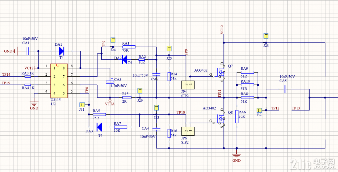

 楼主| 段云 发表于 2023-5-28 10:21 | 显示全部楼层 |阅读模式
要求:
1:被放大信号评率88K,即载波频率88K,即带宽要达到100左右;
2:放大后驱动电流要达到1A;
3、驱动峰值电流要有限制,最大2A;
现有电路不是很理想,采用的是半桥驱动电路原理来做的;驱动峰值电流太大
 楼主| 段云 发表于 2023-5-28 10:32 | 显示全部楼层
有请大侠
 楼主| 段云 发表于 2023-5-28 10:33 | 显示全部楼层
图片如下
