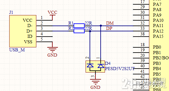

硬件电路
以STM32F072为例,该单片机有一个USB Device接口,为PA11、PA12引脚,外部只需要直接连接USB接口即可。电路图如下图所示。
另外,USB通讯需要48MHz的时钟,且对于时钟精度要求较高,F072内部有高精度的48MHz的时钟,可以满足USB通讯的要求,不需要再使用外部晶振。需要注意的是F103系列的单片机必须使用外部晶振,且DP(D+)引脚必须外接1.5K的上拉电阻,上拉到3.3V。
 楼主| 在水一方00 发表于 2023-5-31 22:26 | 显示全部楼层
硬件电路

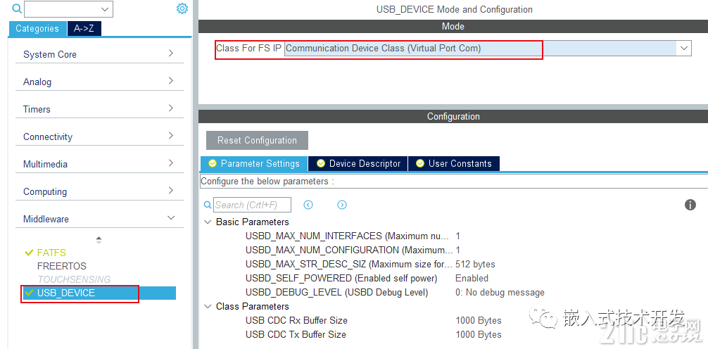

STM32CubeMX配置
STM32的USB接口支持多种模式,包括音频设备、虚拟串口、DFU模式、HID、自定义HID以及大容量存储设备:
以USB虚拟串口为例,首先使能USB接口,参数配置默认即可,中断也是默认打开的。
 楼主| 在水一方00 发表于 2023-5-31 22:27 | 显示全部楼层

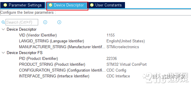

USB Device模式配置如下,选择虚拟串口,参数配置默认,设备描述符(Device Descriptor)也默认即可。也可以根据自己需要进行修改。
