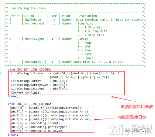

 楼主| 在水一方00 发表于 2023-5-31 22:38 | 显示全部楼层
波特率设置
其实STM32CubeMX生成的程序中已经提供了相关的接口,只需要用户自己实现即可。打开usbd_cdc_if.c文件,CDC_Control_FS函数中,添加如下程序。
 楼主| 在水一方00 发表于 2023-5-31 22:39 | 显示全部楼层
波特率设置
 楼主| 在水一方00 发表于 2023-5-31 22:41 | 显示全部楼层
其中上面的注释是系统生成的,根据注释添加相应的红框中的程序。LineCoding是一个结构体:
  1. USBD_CDC_LineCodingTypeDef LineCoding =
  3.     115200, /* 波特率*/
  4.     0x00,   /* 停止位-1*/
  5.     0x00,   /* 校验 - none*/
  6.     0x08    /* 数据位 8*/
  7. };
USBD_CDC_LineCodingTypeDef的格式也是系统定义好的。
添加完成后,在电脑的串口助手上更改波特率时,系统会调用这段程序,重新配置USART1的波特率,使两者保持一致。
