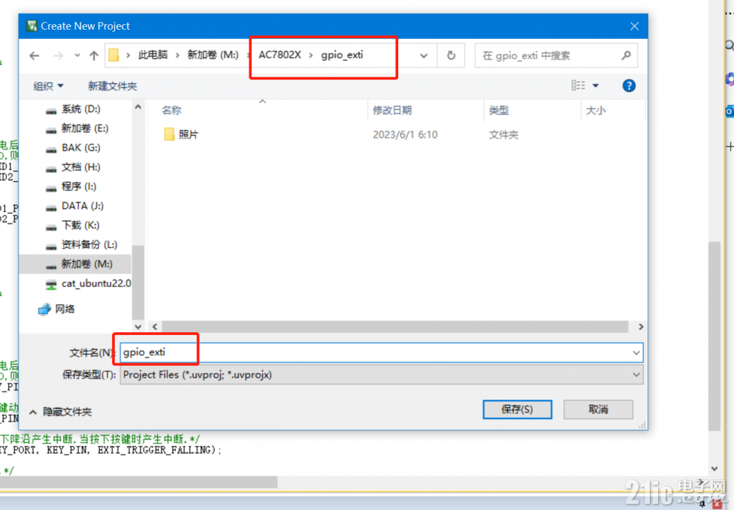

1、新建一个文件夹用于存放工程

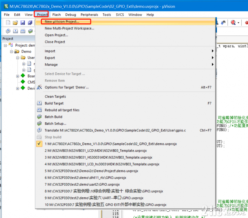

2、新建一个mdk工程,文件夹选刚才新建的gpio_exti,工程命名为,gipo_exti

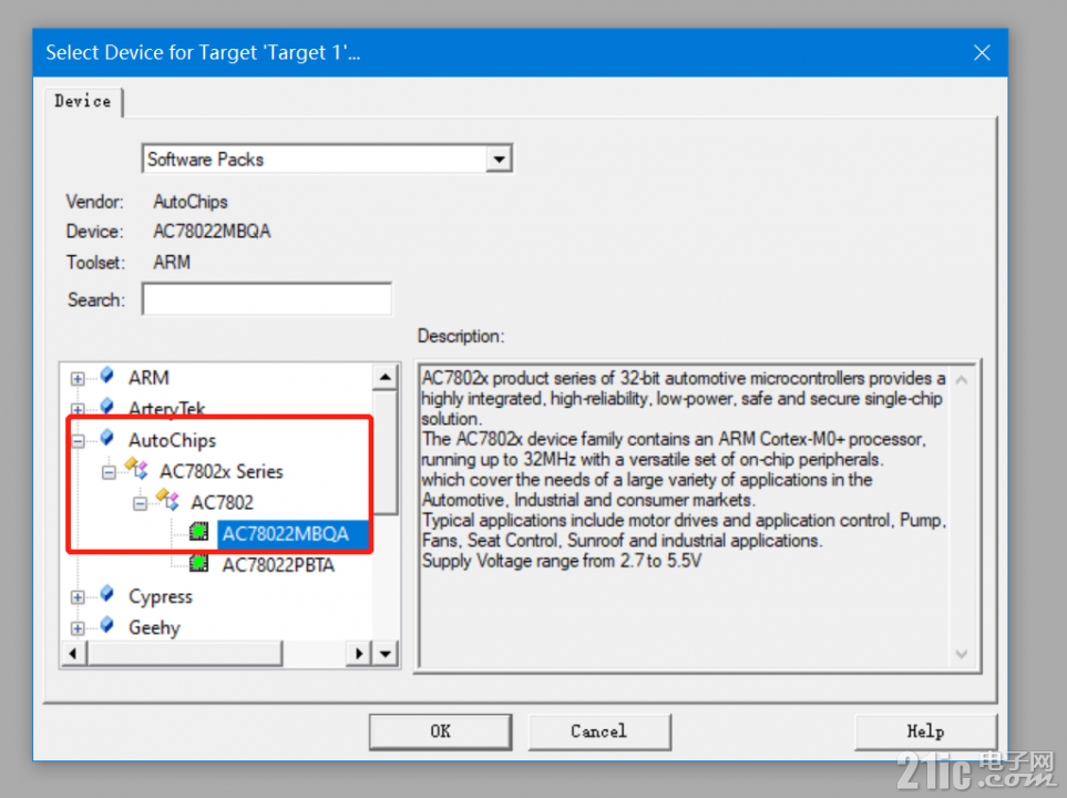

3、在弹出的菜单中选择芯片型号为:AC78022MBQA

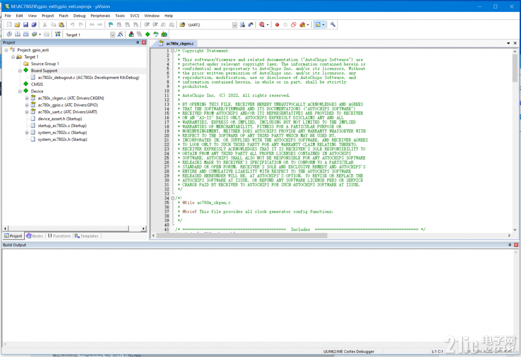

4、选择启动以及驱动库:

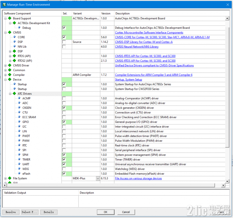

5、这样我们就生成了基本工程:

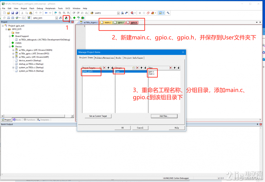

6、在工程目录下面我们新建一个User文件夹,用于存放用户的文件:
7、新建main.c、gpio.c、gpio.h到User目录下,并且重命名工程名称,把main.c、gpio.c添加到分组中:
8、按下图添加头文件目录到工程中:
