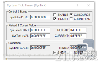

STM32L0 SysTick无法进入中断怎么处理(LL库)
使用LL库,对systick进行配置
LL_SYSTICK_SetClkSource(LL_SYSTICK_CLKSOURCE_HCLK);
LL_SYSTICK_EnableIT();
如此设置,选择了时钟源,打开了中断。讲道理应该可以进中断。但是,事实上却不是这样。systick就是进不了中断。
检查一下标志位:
原因是systick没有使能。
使用如下函数可以初始化systick。
  • __STATIC_INLINE uint32_t SysTick_Config(uint32_t ticks)
  •   if ((ticks - 1UL) > SysTick_LOAD_RELOAD_Msk)
  •     return (1UL);                                                   /* Reload value impossible */
  •   SysTick->LOAD  = (uint32_t)(ticks - 1UL);                         /* set reload register */
  •   NVIC_SetPriority (SysTick_IRQn, (1UL << __NVIC_PRIO_BITS) - 1UL); /* set Priority for Systick Interrupt */
  •   SysTick->VAL   = 0UL;                                             /* Load the SysTick Counter Value */
  •   SysTick->CTRL  = SysTick_CTRL_CLKSOURCE_Msk |
  •                    SysTick_CTRL_TICKINT_Msk   |
  •                    SysTick_CTRL_ENABLE_Msk;                         /* Enable SysTick IRQ and SysTick Timer */
  •   return (0UL);                                                     /* Function successful */
这是一个带返回值的函数。传递参数ticks是对reload进行赋值。如果参数合法,则对systick进行初始化。包括reload寄存器设置、优先级设置、Counter Value寄存器设置,还有就是时钟源选择、中断允许、systick使能等操作。返回值表示成功与否。想成功使用systick,直接调用函数SysTick_Config()就可以了。
