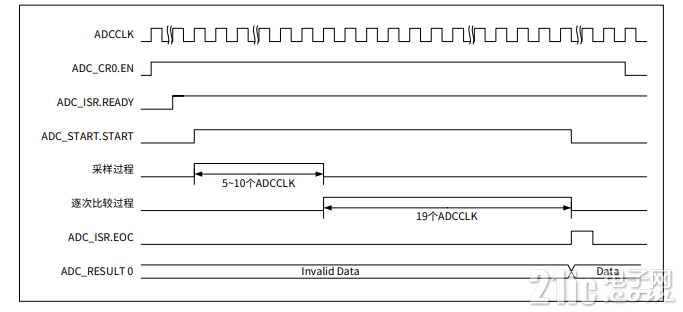

转换时序
ADC 的转换时序如下图所示:
4b8fb2eb053bbd6996b02e4bf23de25e
向 ADC 控制寄存器 ADC_CR0 的 EN 位域写入 1,使能 ADC 模块。
ADC_CR0.EN 由 0 变为 1 约 40μs 后 ADC_ISR.READY 标志位置 1,表示模拟电路初始化完成,可以开始进行 ADC 转换。
向 ADC 启动寄存器 ADC_START 的 START 位域写入 1,启动 ADC 转换,转换完成后硬件自动清零。
ADC 工作时钟 ADCCLK,由系统时钟 PCLK 经预分频器分频得到,通过控制寄存器 ADC_CR0 的 CLK 位域可选择 1 ~ 128 分频

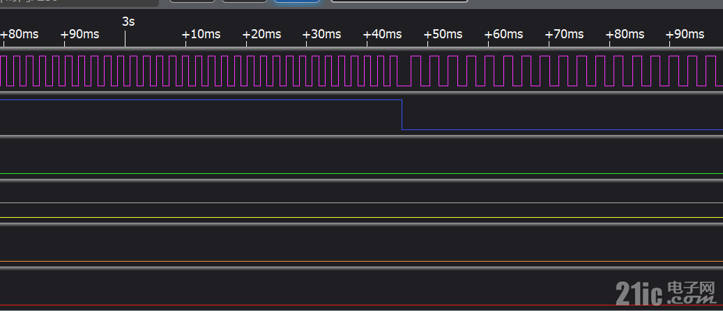

实验展示
通用定时器GTIM1定时1s自动触发ADC模块进行转换,ADC通道为AIN1:PA01。
通用定时器GTIM2将AIN1的ADC采样值转换成频率可变的PWM方波,占空比50%,使用PA05作为PWM输出。ADC采样值为0时,PWM方波频率为1Hz;ADC采样值为4095时,PWM方波频率为5KHz。
