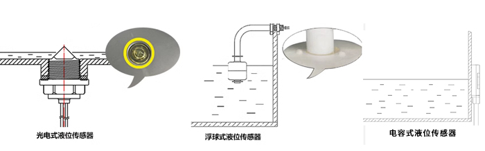

3、浮球式水位传感器
靠液体的浮力推动带磁铁的浮子,上下运动,从而使内部的干簧管开与关,实现检测。

3、浮球式水位传感器
精度一般在±3mm甚至更高, 水垢会导致浮球增重,那液位精测精度也会受到影响,而且浮球液位传感器安装有所限制。使用时间久,污垢积累多会容易出现卡死,但价格低廉。
虽然每款水位传感器都有其特点,但从稳定性方面考虑,光电水位传感器的性价比会更高,可靠性也更好,更适用于对液位要求较高的场合。
