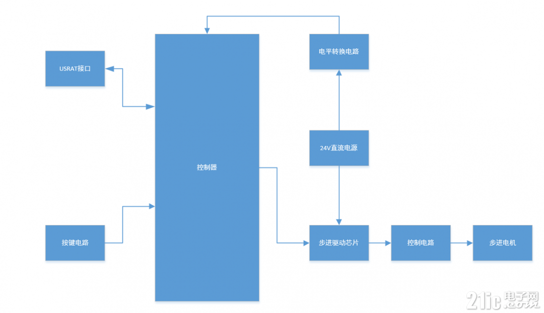

一、方案架构
以单片机为处理控制器,使用定时器产生脉冲,脉冲经过驱动芯片输出两路差分信号控制步进电机旋转,通过控制脉冲的频率和脉宽调制实现平滑控制步进电机的驱动和停止,辅以相应算法(例如梯形加减速或者S型加减速算法),实现较好的控制效果。
简易的方案结构如上图所示,整个系统由24V的直流电源供电,24V的直流电源可直接供给步进驱动系统,用于驱动电机旋转,同时通过电平转换电路转换成3.3v/5v电平供给单片机控制系统,控制器通过发送PWM脉冲给步进驱动芯片,之后由步进控制芯片进行信号的差分以及电机的电流控制,主控只需要控制输出的脉冲频率以及脉冲宽度,便可控制步进的启停。同时引出USART接口,便于打印相关信息用于调试和状态监控,通过按键可控制电机的启停以及电机的速度控制。

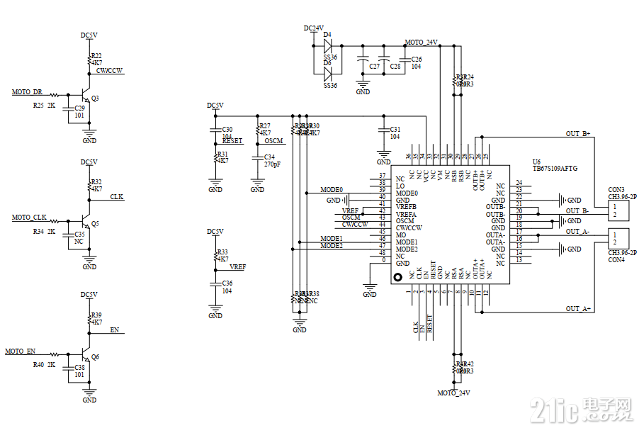

2.步进电机驱动芯片选型
步进芯片的型号为东芝的TB67S109AFTG,这也是很多步进驱动的选择,具有50V/4.0A的驱动能力,适合很多电机的驱动选择。此芯片可用外部控制电机的控制方式
,通过IO口便可实现电机的旋转方向和使能,方便快捷。三、部分设计方案概述

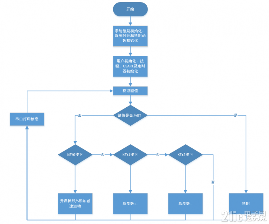

总体流程如上图所示,系统上电后对系统的时钟和相应外设进行初始化,初始化完成后系统循环扫描按键,启动按键按下后定时器启动比较模式,通过算法计算加速曲线,使用定时器的中断不断修改比较值,使电机进行加减速运动,可通过加减步数按键,实现速度的调控。

电机驱动电路

yangjiaxu 发表于 2023-6-8 09:52 | 显示全部楼层
连程序逻辑的框图都给设计出来了,奈斯,非常给力
小夏天的大西瓜 发表于 2023-6-16 16:53 | 显示全部楼层
很喜欢逻辑思维导图这种简单清晰
