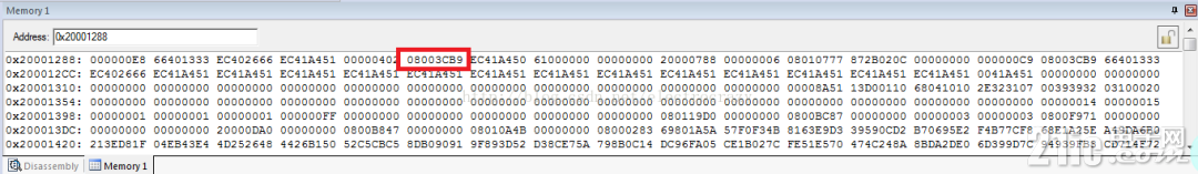

1.3 在Keil菜单栏点击“View”——“Memory Windows”——“Memory1”;
在“Address”地址栏中输入MSP的值:0x20001288,然后在对应的行里找到地址。
地址一般以0x08开头的32位数。本例中,地址为0x08003CB9。
内存信息
1.4 在Keil菜单栏点击View——Disassembly Window,在Disassembly窗口中右击,在下拉菜单中选择Show Disassemblyat Address...。
在弹出框Show Code atAdress的地址框中输入地址0x08003CB9进行搜索,然后就会找到相对应的代码。这里的代码就是进入循环中断之前的情况。
仔细查看附近区域的相关代码来排查错误具体原因。
