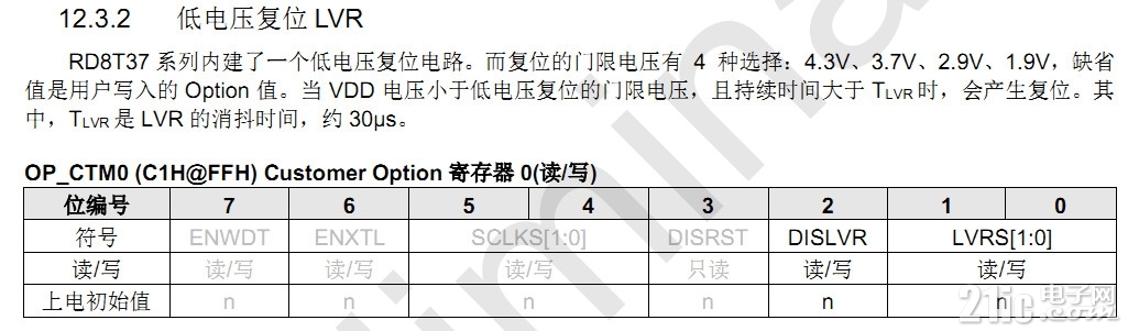

近日用易码魔盒配置的工程,烧录后偶然发现一个问题,就是使用RD Programming Tool(软件选择5V烧录电压),或使用RD-ISPTool(板子电压选择5V)烧录后可以正常运行,而使用RD Programming Tool(软件选择3.3V烧录电压),或使用RD-ISPTool(板子电压选择3.3V)烧录后,均无法正常运行,现象是烧录后没有响应,即使重新下上电,均无法运行程序(不闪灯)。用“RD8T37P48工程ISP恢复工程”重新写入引导程序,也无效。一时陷入迷茫。
分析:电压5V正常,3.3V不正常,那应该是在电压方面的设置有问题。于是,打开芯片手册,看看能不能发现什么问题。
有关电压方面设置的,那可能只有LVR(低电压复位)触发电压的设置了。RD8T37P48为了兼容5V或3.3V多种电压环境,因此拥有多种低电压复位,分别是1.9V、2.9V、3.7V、4.3V:
顺便说一下,这几个电压选项与keil中仿真器的选项有出入:
这个就不管了。
突发奇想:会不会在LVR的电压选择出问题?
但用RD Programming Tool下载时,LVR电压选择的是1.9V:
没有错呀。那么又是哪个地方问题了?
再次打开易码魔盒中的设置,易码魔盒设置项LVR电压选择的是4.3V,不会是这个地方吧?
于是,把它改为1.9V,重新生成工程,编译,再次使用RD Programming Tool(3.3V)下载,结果完全正常。

RDS小新 发表于 2023-6-8 13:33 | 显示全部楼层
