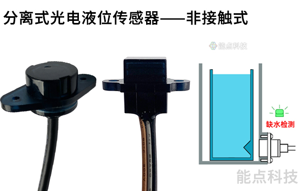

非接触式红外液位开关也叫(分离式液位传感器),采用的是光学原理检测。
例如在加湿器上的应用,将非接触式红外开关安装于设备底部位置,水箱上设计一个透明棱镜结构,当液位低于传感器检测点时,传感器则会发出信号提醒加水,当水箱被拿走时传感器则会停止检测,此类传感器不仅可以检测缺水,也能检测满液状态,适用于水箱需要移动的设备,同时亦可检测水箱是否在位。若要设计多段位检测亦可。
非接触式液位开关因其结构和原理,所以在检测时不受液体温度、腐蚀性、密度等影响,其具有体积小、检测精度高、反应灵敏等优点。
