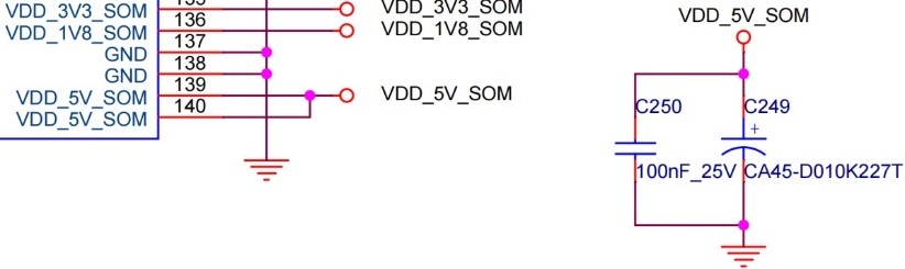

  • VDD_5V_SOM
VDD_5V_SOM为核心板的主供电输入,电源功率建议参考评估板按最大10W进行设计。
图 12
VDD_5V_SOM在核心板内部未预留总电源输入的储能大电容,底板设计时请参照评估底板原理图,在靠近邮票孔焊盘位置放置100~220uF储能大电容。
图 13
