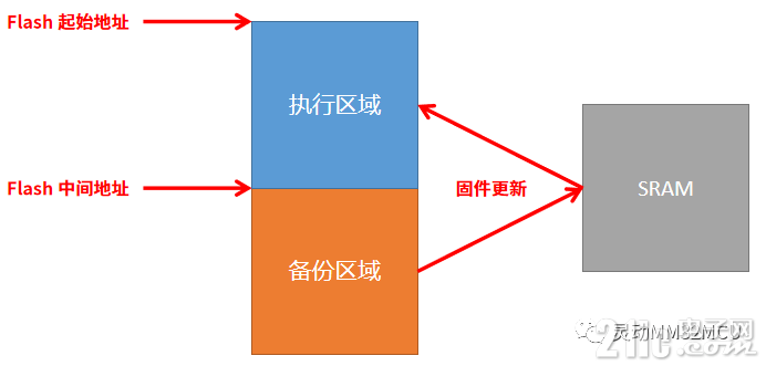

[color=rgba(0, 0, 0, 0.9)]固件更新过程中,微控制器 会把备份区域的固件复制到执行区域中如图3所示。
图3 固件包转移到执行区域
由于固件包存储在备份区域,固件下载过程中再怎么失败,也影响不到执行区域的固件,所以应用程序能够正常运行。
然后问题来了,当备份区域的固件下载好后,该怎么转移到执行区域上呢?其流程如图4所示:
图4 备份区域内容复制到执行区域

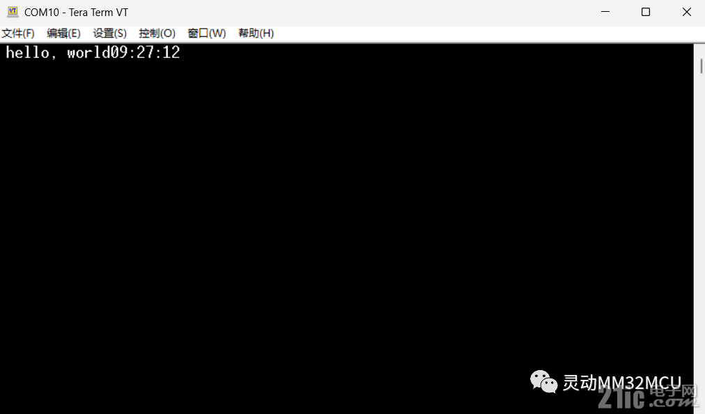

下载新的固件前效果,如图9所示:
图9 下载新固件前的应用程序

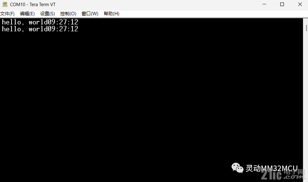

下载固件过程中中断下载,通过观察应用程序打印的时间可知,微控制器会继续执行更新固件前的应用程序,如图10所示:
图10 Ymodem 升级失败后的应用程序
当固件下载成功后,在进入应用程序前,立刻按下复位按键,产生一次固件更新失败的事件,随后释放复位按键,观察通过应用程序打印的时间可以发现,新的固件在再次复位之后,依然进行了更新,如图11所示:
图11 固件更新失败后,再次复位程序
