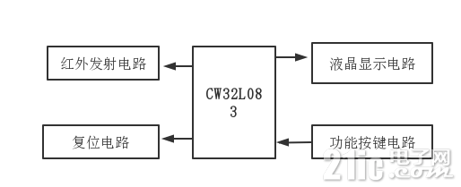

首次装上电池接通电源后,遥控器进入的状态为复位状态, 进入复位状态后,液晶显示屏全部被点亮两秒钟,然后保留上一次设定的值和模式(或者默认温度值和模式)。遥控器系统设计框图如下图1所示:
图1 系统设计框图

根据系统框图,主要分为以下四部分电路:
红外发射电路
根据设计电路要实现的功能对红外进行编码,当按压功能指令键盘时,产生经过调制的串行编码,通过激励电路,驱动红外发光二极管,发射给接收端。
液晶显示模块电路
本模块才用LCD显示屏与单片机的LCD驱动接口相连,用于读取各项显示数据,并与按键一起用于系统运行参数的设定及运行状态。
复位电路
本系统的复位电路上电后或按下开关系统复位,使处于随机状态的内部各寄存器数据复位为原值。
按键部分
用于存储功能操作,作为人机交互接口的信息输入、输出。

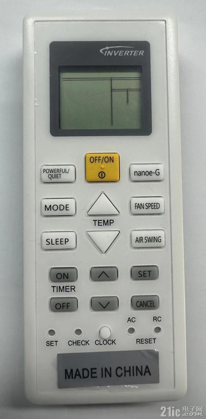

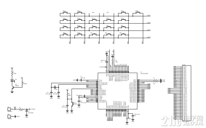

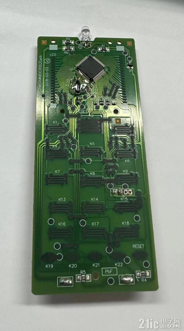

根据以上设计基础,设计如图2所示的遥控器原理图,图3、图4分别为遥控器的PCB电路板及实物图。
图2 遥控器原理图
图3 遥控器PCB电路板
图4 遥控器实物图
