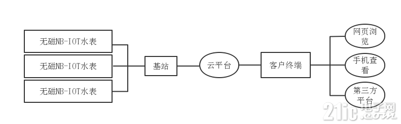

此方案中,将 NB-IoT 模组集成至电路板中,由运营商提供网络服务,解决水司无线网络维护难问题,实现漏损监测控制,降低管网漏损率。 无磁 NB-IoT 水表通过基站与云平台建立连接,将数据发送至平台,而终端可通过访问平台获取相关数据,这些数据可在不同的应用上进行呈现。 本设计系统总框图如图1 所示:
e139d3fcf64ec51af87d40e8252ee5a3
图1 设计系统总框图

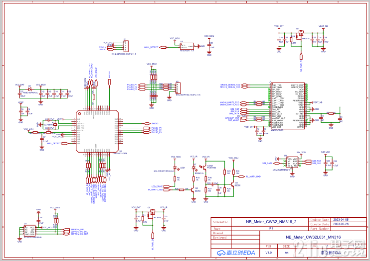

根据硬件原理框图,设计相关原理图,实物图及原理图如题3、4所示: a14c8ae5740c07682542630d5e6ca848
图3 NB-IOT水表实物图 d924ec804258b0bc3dd9e7297e02a189
图4 NB-IOT水表原理图

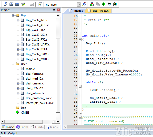

采用模块化的设计流程,包括:主程序、初始化模块、无磁计量模块、无线通讯模块、数据存储模块、红外接口模块以及远传协议解析模块。主程序负责水表系统在上电以后首先初始化各个模块相应端口的电平参数。 数据存储在 EEPROM 中,可存储水表的各详细数据,包括实时数据、默认参数、上线类型、故障(复位)记录等。具体程序结构如图5所示:
af16e0b5c495e5655c2fd75e973a61e2
图5 程序组成图
