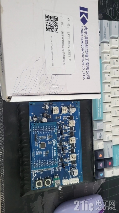

本想测试高速电机的,奈何能力有限,还是给大家来演示一下开箱使用以及jlink找不到设备等问题
开箱
开箱电机板卡,还是比较不错的

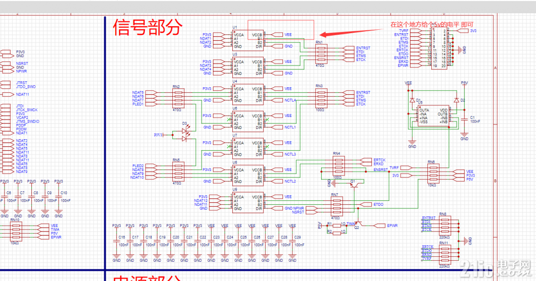

由于许多小伙伴都在卡在找不到芯片的情况,这里给大家演示一下如何才能正常连接和下载
由于这款芯片供电为5v,信号也是5v,所以这里我们要把jlink也设置为输入输出5v电平的,
我们可以找到自己jlink的原理图,可以看到信号经过电平转换芯片后才输出,所以在VEE这里给一个5v
的供电,即可输出输入5v
可以看到使用5v信号连接时,这里正常连接了,并且比较稳定
下载调试也是没有什么问题的
