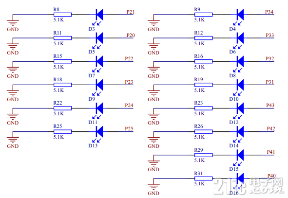

开发目的:点亮LED,并实现流水灯
1、原理图:
LED外引脚图
MCU各引脚分布图

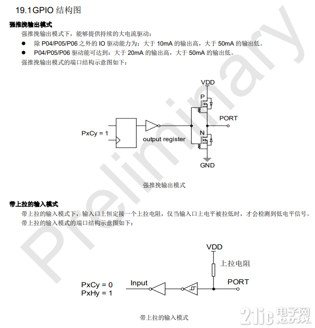

3、流水灯代码:

tpgf| | 2023-7-5 09:13 | 只看该作者
这种点灯会不会有些太消费引脚资源了啊
qcliu| | 2023-7-5 09:36 | 只看该作者
限流的电阻可以改成可调的 这样调节亮度吗
drer| | 2023-7-5 10:18 | 只看该作者
楼主有没有做输出速度的测试呀
kxsi| | 2023-7-5 11:05 | 只看该作者
当电灯速度过快的时候 是不是就不能识别他们的顺序了啊
coshi| | 2023-7-5 18:00 | 只看该作者
这个系列的io口的输出都有哪几种模式啊
wiba| | 2023-7-5 18:41 | 只看该作者
这是肯定的啊  引脚的速度肯定能超过我们的视觉反应时间啊
