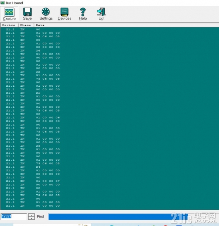

我参考圈圈的例程,现在键盘和鼠标都出来了。
可是按键不反应。
用·bus hound抓包
正常的这样:
我现在这样
到底哪儿的问题呢?高手指教,谢谢!

caigang13 发表于 2023-7-5 19:45 来自手机 | 显示全部楼层
数据没对
 楼主| 比神乐 发表于 2023-7-5 20:38 | 显示全部楼层
圈圈书里就是那样发的,我照葫芦画瓢。
正确的情况有些数据好像不是发送报告的数据
qcliu 发表于 2023-7-5 21:13 | 显示全部楼层
这种模拟设备的人机接口是什么呢?
drer 发表于 2023-7-5 21:42 | 显示全部楼层
看图片应该是没有任何反应啊?如果把这两个剥离开 试试看能不能有反应
wiba 发表于 2023-7-5 22:15 | 显示全部楼层
看上位机是应该能正常识别这个设备了 可以抓一下具体的波形来判定一下
