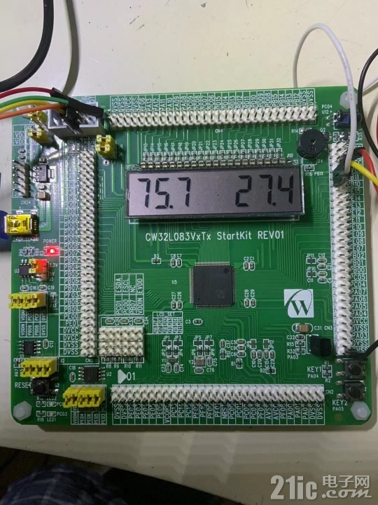

#有奖活动# #申请原创# @21小跑堂【开发环境】
1、硬件:CW32L083VxTx StartKit 开发板,板载有8位LCD段码屏。
2、软件环境:MDK5。
3、温湿度计:SHT30。
【硬件连接】
开发板        SHT30
PB11           SDA
PB10           SCL
DVCC          VCC
DVSS          GND

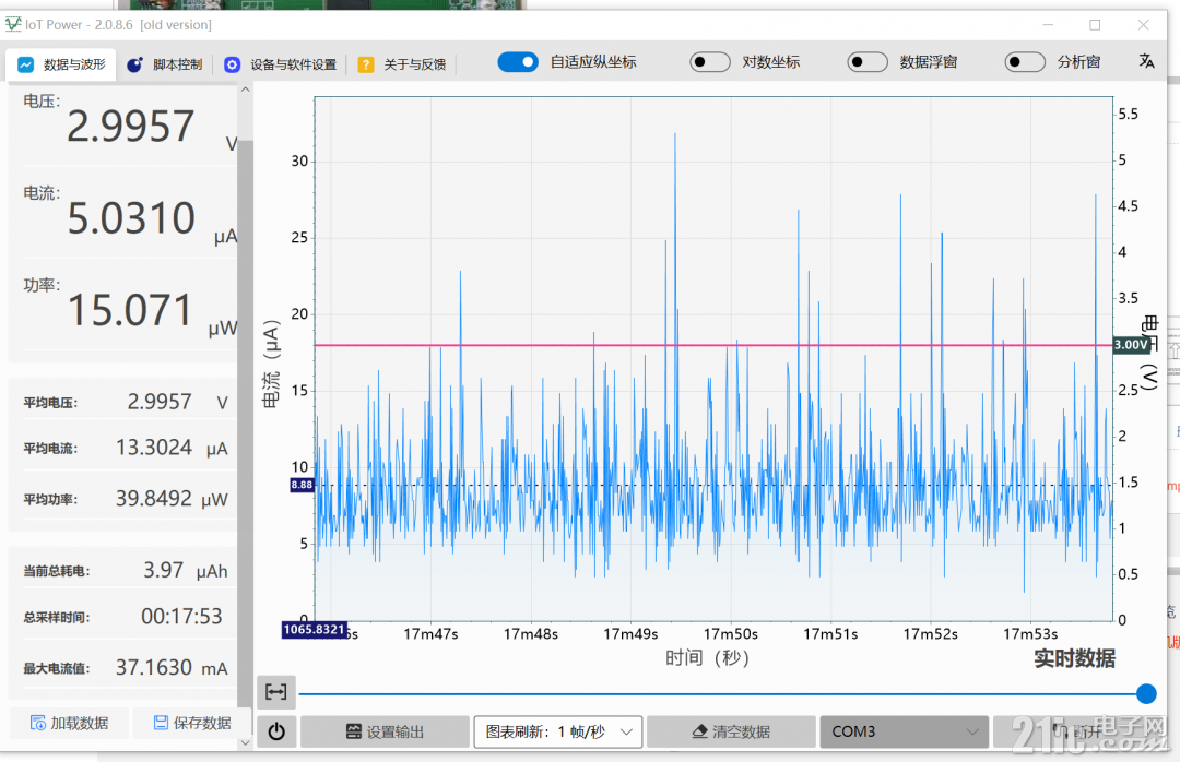

【功耗测试环境】
合宙IoT Power功耗测试神器。

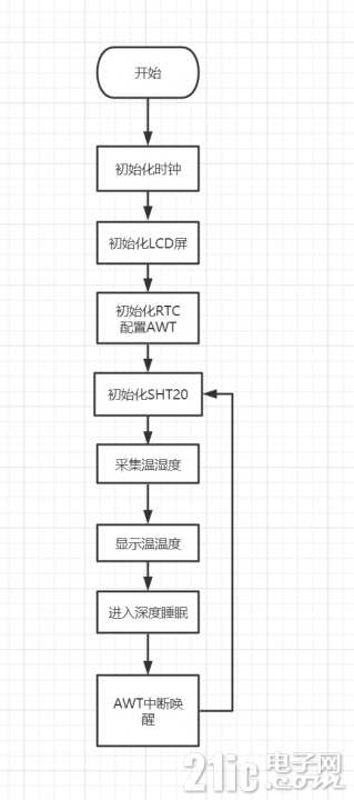

【软件流程图】
【主要代码设计】
本工程主要代码功能为温湿传感器SHT30的数据采集、LCD显示、RTC自动唤醒。下面展示三个功能模块的主要代码:

3、功耗控制主要是通过进入深度睡眠模式来实现节能,并通过RTC的AWT模块来实现定时唤醒。在此模块中,我们配置了AWT时钟源为RTC_AWTSOURCE_FROM_RTC1HZ_1即1秒为单位的唤醒,我们可以通过RTC_AWTARR 唤醒定时器重载值,来实现以秒为单位的休眠时长。主要代码如下:

4、在主程序中,我们先初始基本外设后进行循环的采集——显示——休眠——唤醒来实现温湿度采集的目标,主程序主要代码如下:

【实现的效果】
我们设定60秒中唤醒进行一次温显度采集,实现了休眠电流为5uA,综合平均工作电流为13uA、平均功率为。基本满足了以电池供电的环境下的超长工作。
【讨论】
CW32L083集成了LCD控制器,可以实现数据采集、显示的超低功耗工作。非常适合用于电池供电的环境下工作。本次试验虽然获得了理想效果,但是还有一些可以改进的地方。
1、在待机中的主要电流产生是LCD屏产生的功耗,如果在特殊的环境下,不需要长时间显示,可以适时关闭LCD屏,这样可以节约差不多4uA的工作电流。启用按键来人工参与显示数据,这样又可以更进一步降低超机功耗。
2、在工作电流中,主要消耗的是SHT30的温度转换时产生的大电流。如果应用的生产环境,可以在等待温度转换时,降低MCU的主频或者进入sleep模式以降低能耗。

重点的低功耗的功率计算如何统计的?
