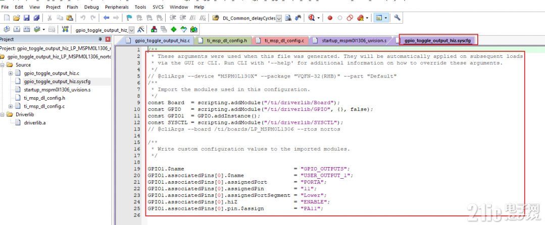

MSPM0L之MDK使用SYSCONFIG指南
318|0
 楼主| xyz549040622 发表于 2023-6-26 12:34 | 显示全部楼层 |阅读模式
当我们打开MDK的配置工具的时候,咦,怎么出现了下面的画面,怎么回事呢?
心里慌得很,不要着急,我们调出MDK工程下的syscfg文件到当前界面
必须要保证这个配置文件在当前的MDK界面显示,再次点击工具,神奇的一幕出现了,直接跳转到了配置界面
