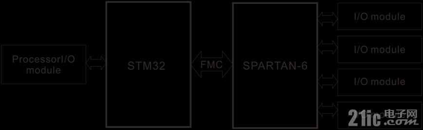

系统架构
慢动作|  楼主 | 2023-6-28 00:26 | 只看该作者
FPGA与STM32 的接口
STM32/FPGA 之间的数据传输接口有两种方法:
高速口-FMC
BANK1 –连接外部SDRAM
BANK2 –连接FPGA
采用FMC 接口与FPGA 连接,能够提高SOC/FPGA之间数据交换的速率。
低速 -SPI
  数据采集系统需要SOC/FPGA 之间高速传输数据,而控制系统而言,SOC/FPGA 之间主要传递配置和状态。并不需要非常高的带宽。
FPGA 配置
        modular-2 能够在线升级FPGA 逻辑,对于Spartan-6 芯片而言,使用SelectMAP 并行接口实现。
        STM32 FMC 的D0~D15 连接到FPGA 的SelectMAP 脚。这样FMC既能够实现FPGA 的配置,又能够实现SOC/FPGA 之间的数据交换。
