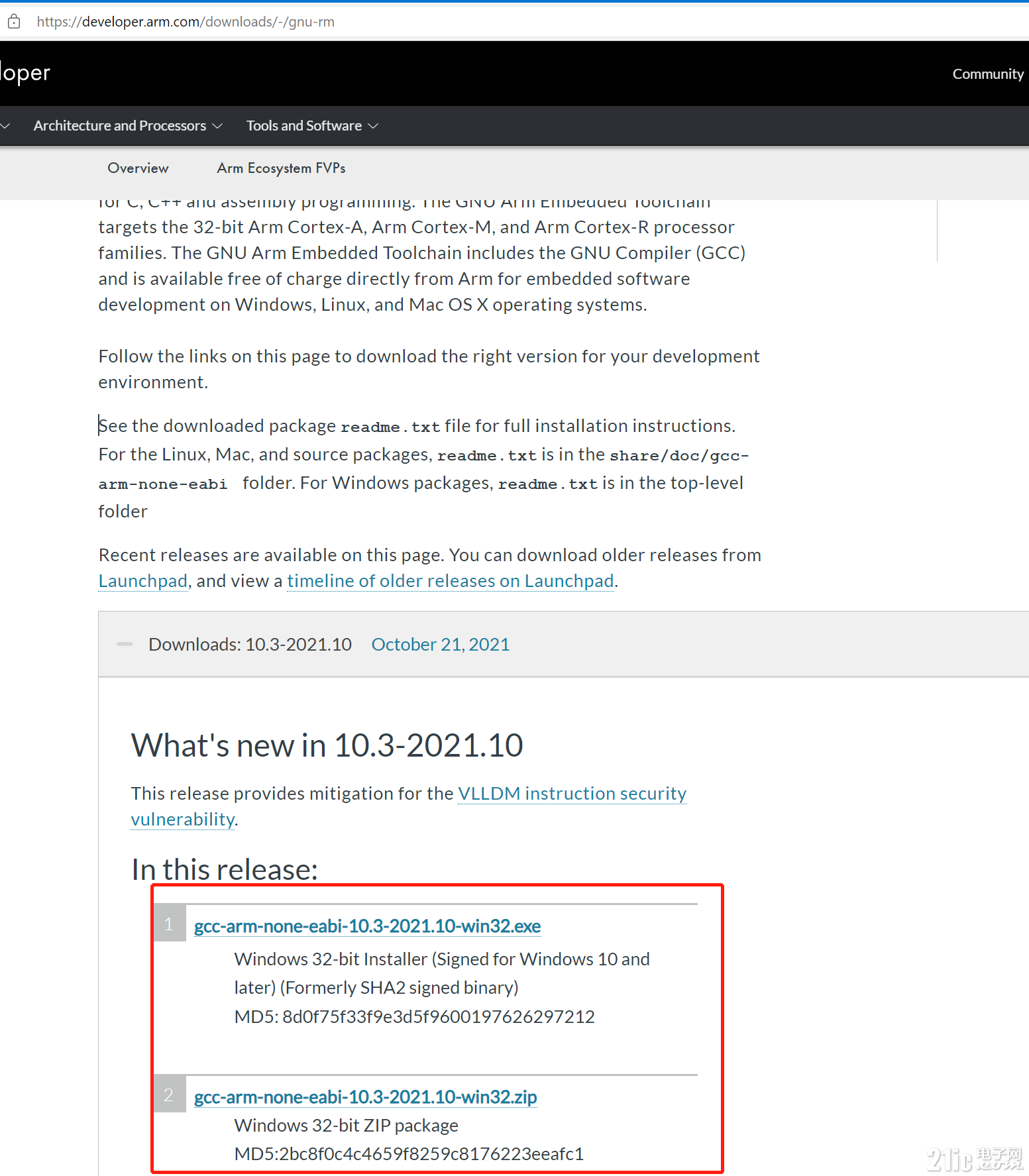

安装arm交叉编译环境
下载网址: HYPERLINK "https://developer.arm.com/downloads/-/gnu-rm"
03966dd008f7d0e30c8894c6e8ee4515
下载速度有点慢,可以用下载工具下载,这样快一些。

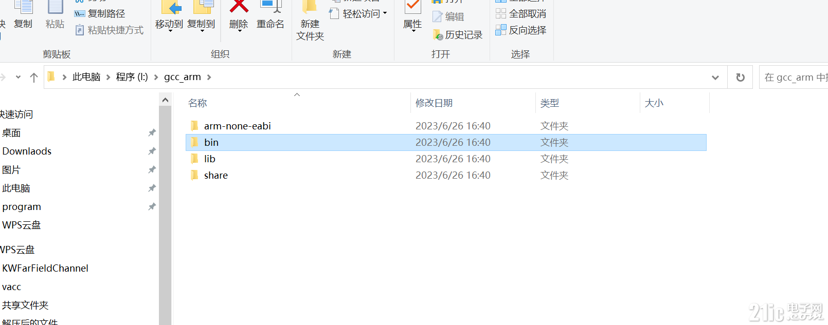

下载的是.zip压缩包,将压缩包解到目录,这里是I:\gcc_arm\,如下图
7f0c4985218de677eef588af8967d7c8
I:\gcc_arm\bin为arm交叉编译的命令目录:
86d51082d9e8e60d3215f7df3134c99c

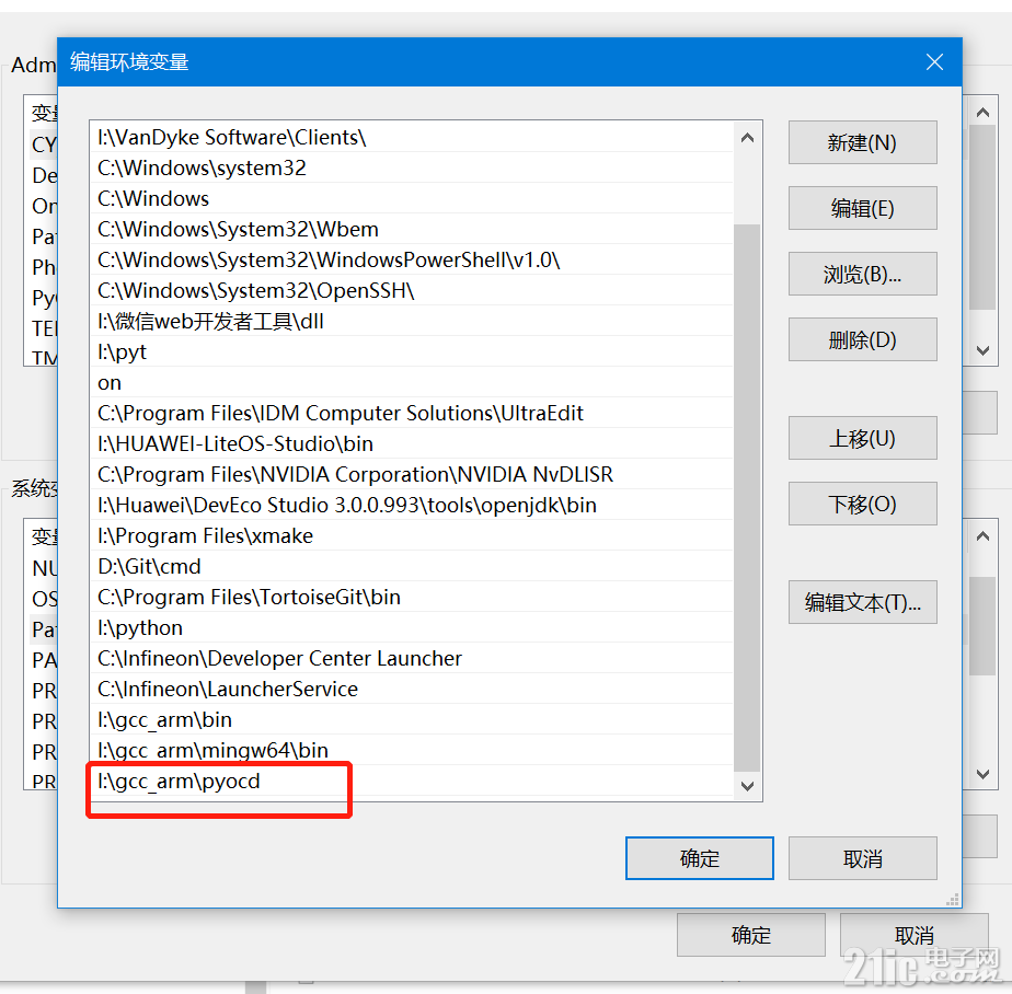

4、为了方便,我们把这个目录添加到系统环境:
56f8c5f4e7366cb82b588f134b773996

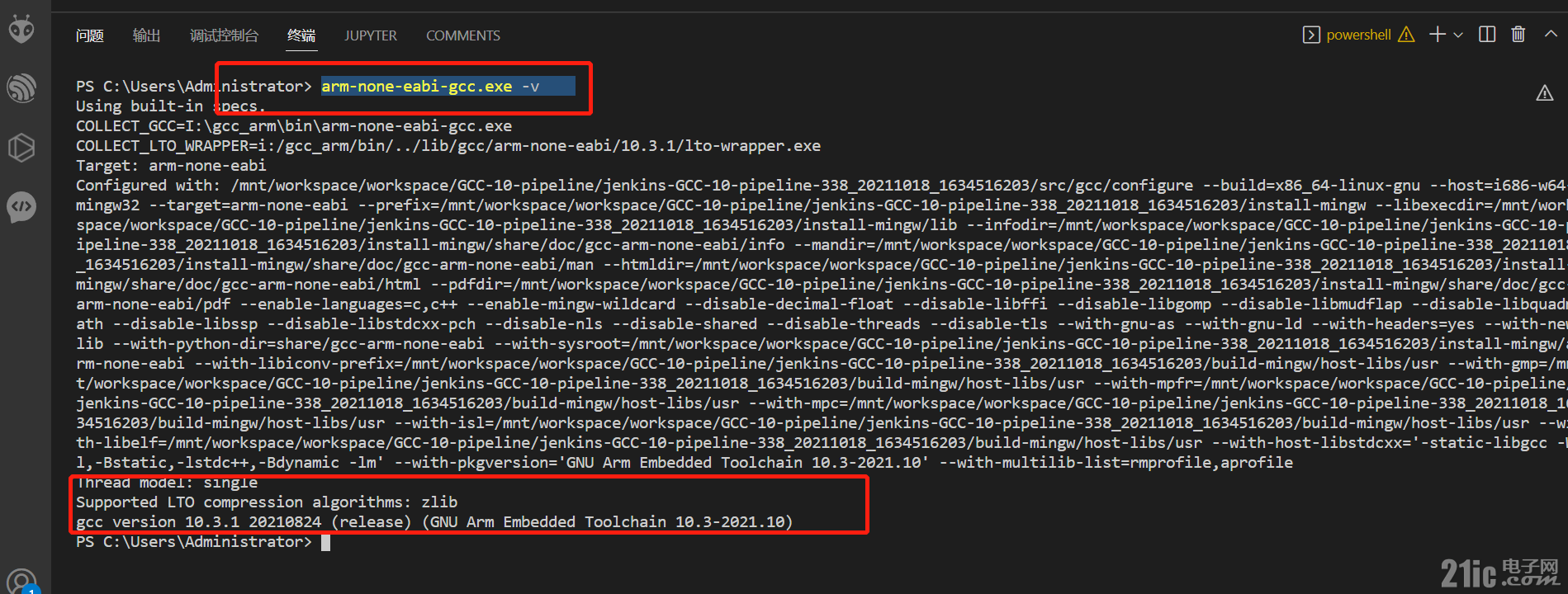

测试arm交叉工具是否安装好,打开vscode终端,输入arm- 然后按tab键可以自动跳出arm-的可执行文件,执行arm-none-eabi-gcc.exe -v   后可以显示版本号:
9c9f28aae461893639b9e1677df07f1d

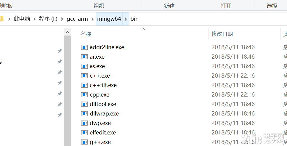

安装mingw
下载地址为:
https://zenlayer.dl.sourceforge.net/project/mingw-w64/Toolchains%20targetting%20Win64/Personal%20Builds/mingw-builds/8.1.0/threads-posix/sjlj/x86_64-8.1.0-release-posix-sjlj-rt_v6-rev0.7z
2、下载完后执行,我们解压到刚才我们gcc_arm的目录下面:
c36147890a801a22e4c1c9a850d38f81

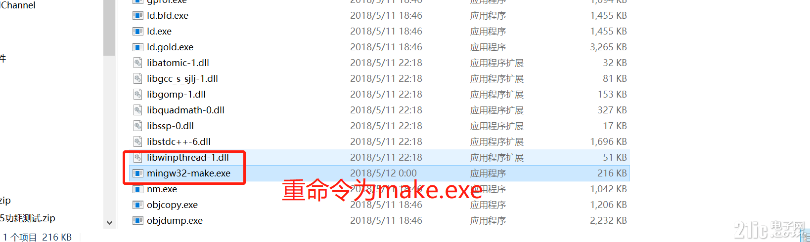

把mingw32-make.exe重命名为make.exe
40baa9d740aabfa380089bb8208a62c2
与arm-gcc一样,把环境变量加到路径里面。
6286ff24a8fd1346b0f518d9181dadd3

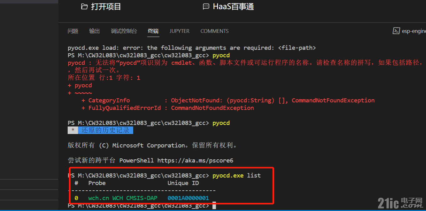

安装pyocd
Pyocd可以用python的pip下载安装,我这里直接下载安装包,指定目录:
671d5f1f5ee5bb3e6046bb3ce5bd56d2
同时添加环境目录
af673e81801039c04a464b26f8ce31c7
然后在终端执行pyocd.exe list查看wch-link
55a07d6dbb532e381e6cb6be11d2f8ec

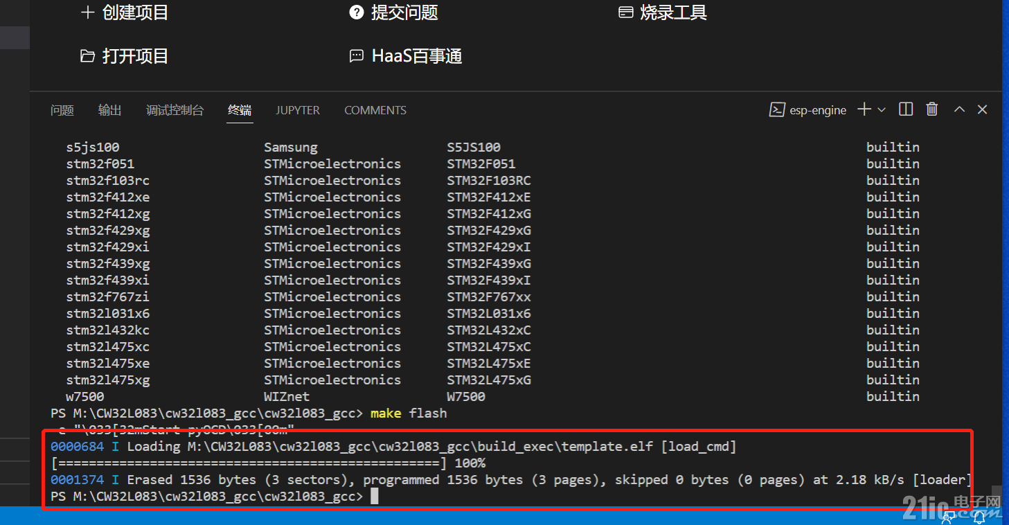

执行下载任务:make flash
c5d82fa4b58b8406691fa211f6b77a13
至此,win10下面用vscode开发CW32L系列就完成了。
