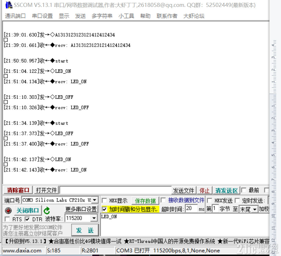

实验效果,发送LED_ON板载的LED亮,发送LED_OFF板载的LED关断。同时打印出发送的内容。

@pssyx :USB-TTL是接的win10下面的。  发表于 2023-6-29 10:14
@pssyx :linux是windows下地虚拟机。  发表于 2023-6-29 10:13
为何Linux下编程,测试又回到了windows?Linux下串口终端不也很好吗?  发表于 2023-6-29 09:20
