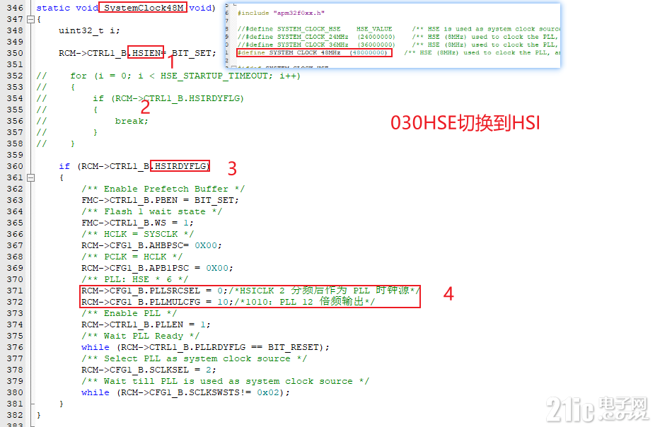

1分钟教会你HSE切换成HSI--基于极海官方例程
1393|18
#技术资源#
极海官方例程基本都是基于外部晶振HSE配置的程序,极海例程在system.apm32f0xx.c文件中以宏定义形式可以很方便选择主频。但是都是基于外部晶振HSE来配置。想要换成HSI也很简单,基于当前选择的宏,找到对应的systemclolck**M(void);函数,做几个修改轻松搞定。
M0、M3、M4系列的例程都一样,下面拿个M0系列F030的官方例程做个示例需要注意PLL倍频系数,参考手册,根据所需主频做修改。
uptown| | 2023-7-5 15:27 | 只看该作者
如果 PLL 当前正在使用 HSE 作为其输入源,请先关闭 PLL。可以通过设置 RCC_CR 寄存器的 PLLON 位为 0 来实现。
mollylawrence| | 2023-7-5 15:51 | 只看该作者
将RCC_OscInitStruct结构体成员中的RCC_OscInitStruct.PLL.PLLSource设置为RCC_PLLSOURCE_HSI。
pixhw| | 2023-7-5 16:03 | 只看该作者
HSI 的频率通常较低于 HSE,所以可能需要相应地调整延时函数中的参数。
timfordlare| | 2023-7-5 16:21 | 只看该作者
通过函数HAL_RCC_OscConfig(), 配置更新RCC的寄存器设置。
jackcat| | 2023-7-5 16:52 | 只看该作者
将系统时钟源从 HSE 切换到 HSI,需要配置 RCC_CFGR 寄存器。

13
maqianqu| | 2023-7-6 17:12 | 只看该作者
可以在将 HSE 切换到 HSI 后重新配置并打开 PLL。请确保根据需要重新设置合适的倍频系数和分频系数,并将 PLLON 位置为 1。
