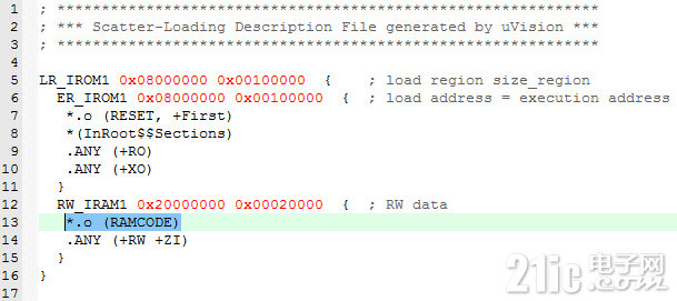

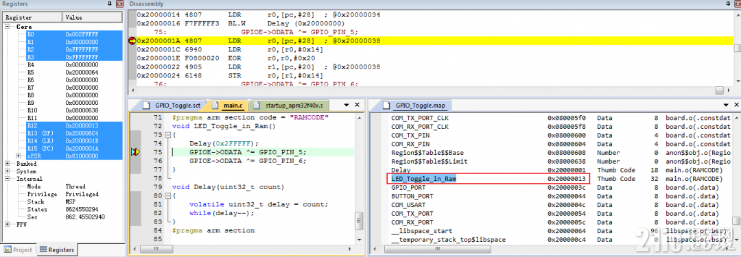

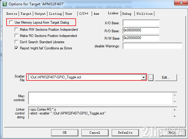

方法一:通过#pragma arm sectioncode=“RAMCODE"和#pragma arm section。
这种方式,可以同时将多个函数放到指定的section。具体方法如下:
1.    打开Option->Linker 修改.sct 文件。
2.    在 GPIO_Toggle.sct文件中增加 *.o (RAMCODE),RAMCODE 可自己定义。
3.   将需要在RAM中执行的代码放在#pragma armsection code = "RAMCODE"和#pragma arm section之间,然后调用即可。

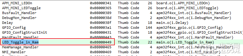

对比:
默认情况下,LED_Toggle_in_Ram 被编译到 Flash
编译完成后,从map文件或者跟踪调试的结果可以看到,被定义的函数在RAM中执行。

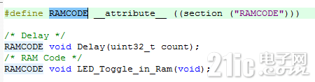

方法二:通__attribute__(section(name))
在KEIL中可以通过__attribute__(at(address))的方式将变量放到指定的位置。
通过__attribute__(section(name"))的方式将变量或者函数放到指定的位置。
1,  修改.sct,增加 *.o (RAMCODE)
2.  #defineRAMCODE __attribute__ ((section ("RAMCODE")))
把需要放在RAM 中的函数,增加 RAMCODE 定义。
从编译后的.map 文件可以看到,LED_Toggle_in_Ram 的地址为 0x20000013

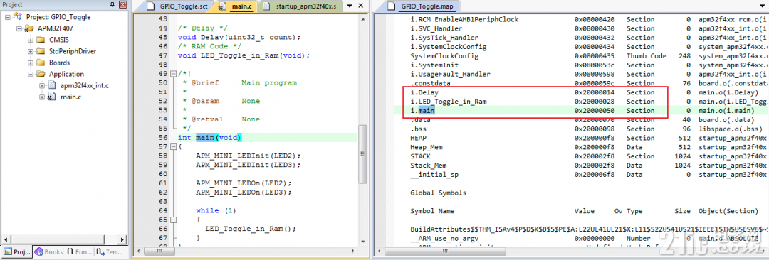

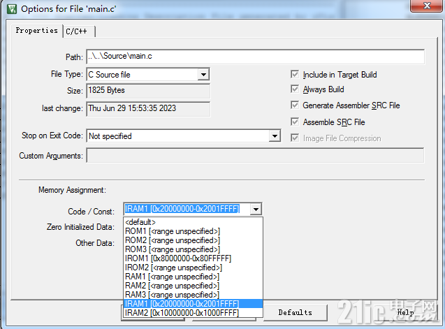

前面介绍了将一个或多个程序放到指定地址执行的方法。如果需要放到指定地址的程序比较多,我们还可以将这些需要放到指定地址的程序集中放到一个或几个C文件中,然后在Sct文件中将这些C文件生成的目标文件放到指定地址。

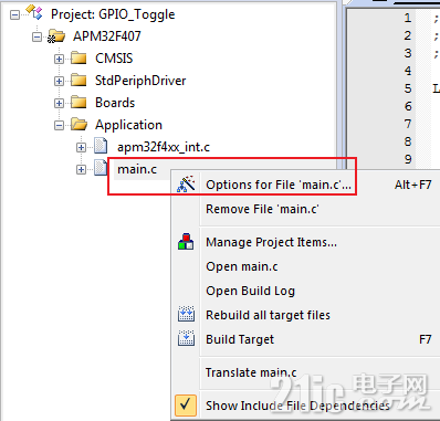

可以手动改Sct文件,也可通过Keil快捷设置,下面我们介绍下Keil的设置方法,把main.c 文件中的函数集中编译到RAM地址。
选择 IRAM1 [0x20000000-0x2001FFFF]后进行重新编译,我们可以看到Delay,LED_Toggle_in_Ram,main 等函数都被加载到了RAM 中。
