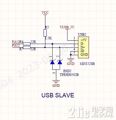

2. USB SLAVE硬件设计
1USB通信属于高速电路,所以需要在两根差分信号线分别加上一个22R电阻做阻抗匹配。
2USB HOST需要根据通信速度在两跟差分信号线上加上拉电阻,用于主机识别通信速度,High Speed时,D+上接上拉电阻,Low Speed 时,D-上接上拉电阻,上拉电阻为USB设备的工作电压,一般为3.3V
3MINI USBID Pin需要悬空。

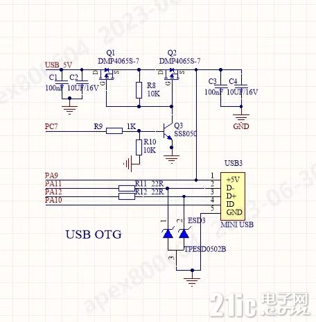

3. USB OTG硬件设计
(1)USB通信属于高速电路,所以需要在两根差分信号线分别加上一个22R电阻做阻抗匹配。
(2)三极管和MOS管用于实现USB_5V的开启和关断。
(3)PA09PA10可以检测USB_5V USB_ID 的状态。

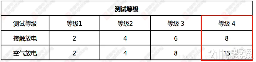

三. ESD接口保护电路设计:USB接口支持设备即插即用和热插拔功能,在USB接口添加静电保护器件可以有效降低USB端口的故障率,预防静电对USB接口造成损害。
1. 静电防护等级
ESD器件的选取:接触放电在8kV以上,空气放电在15kV以上

为什么otg的硬件电路会比其他两种模式的复杂这么多呢
