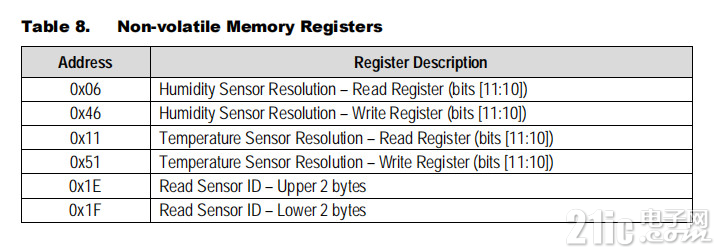

1.2.3 采样精度修改
采样精度可以修改,精度越低,采样时间越快。可以通过下述寄存器进行修改,该部分本文不会实现,只作为功能描述其有这个功能。
修改方式也很简单,IIC地址+低位写0+修改精度寄存器地址+精度即可完成修改,详情参考数据手册。

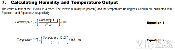

1.2.4 采样数据处理
采集到的数据为原始数据,需要进行计算得出真实的温湿度数据,计算公式如下:
即:
湿度值(%):采样值/(16383) * 100
温度值(摄氏度):采样值/(16383) * 165 - 40
