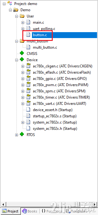

multi_button是一个非常简单易用的软件包,能够方便的为用户提供各种按键应用,而且能够使用在裸机和RTOS中,我来展示一下在rt-threadnano上的移植与使用

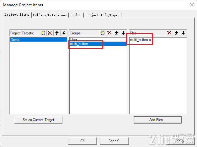

首先将multi_button源码添加到工程
62f8324b5fbe48e7f325cb803ea971b7

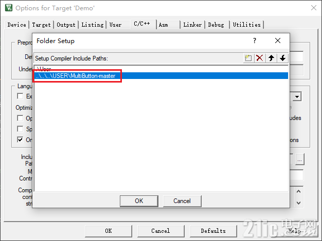

添加multi_button头文件路径
148b12fb565396465b957739da03b1f1
创建应用层文件

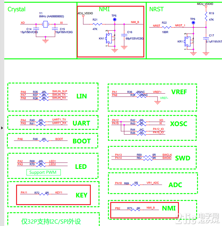

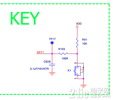

使用按键管脚为PA11  PB2
5b927f4173297274af737453c59d38b0
baa1d74d9cc2b3cfdeab183e5574353a

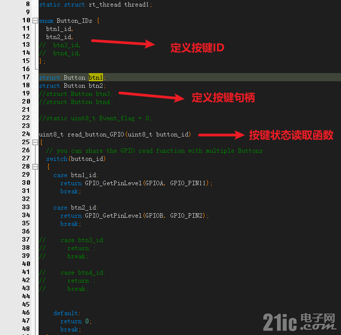

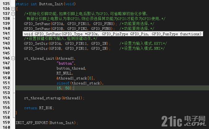

使用rt-thread的自动初始化功能初始化管脚,并创建一个按键线程
61d1f7d2edfe933af274d0c7ff52e55f

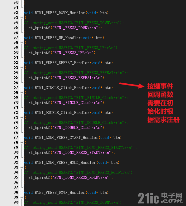

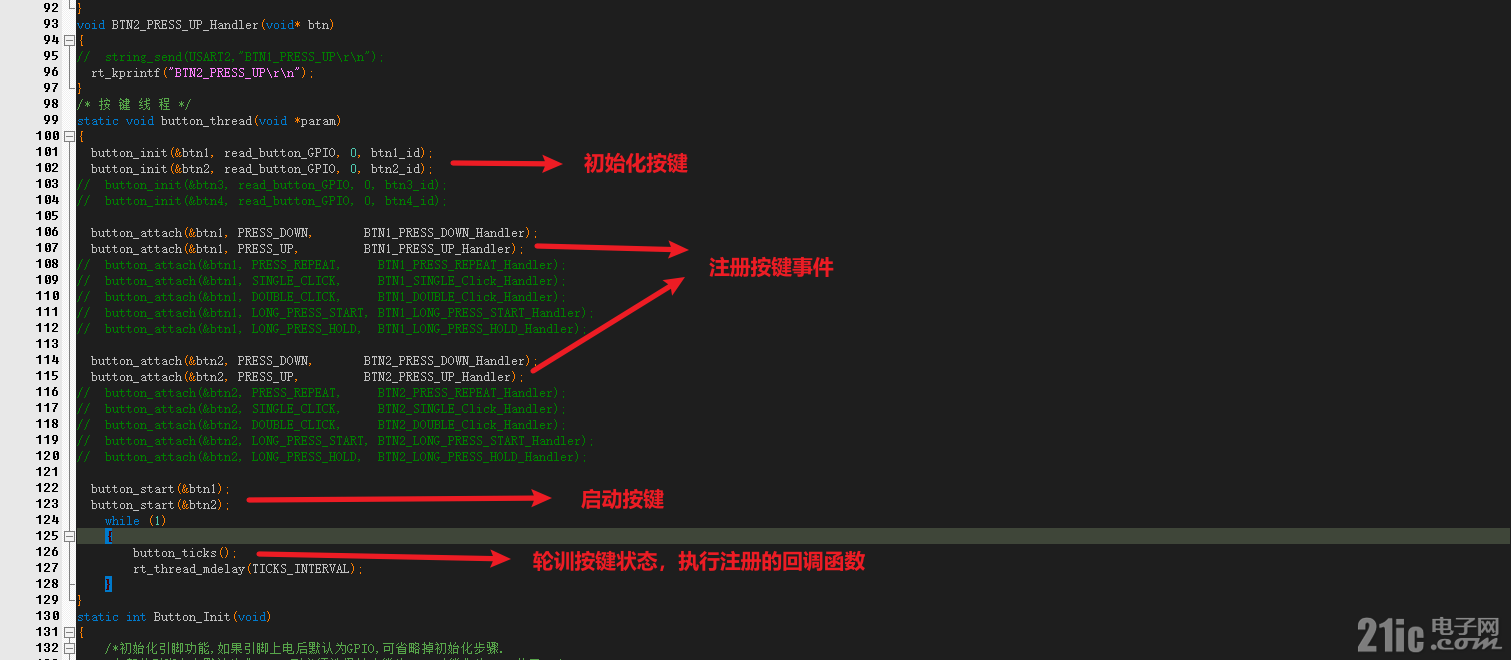

按键线程功能如下
d25ec3debb2651a8f9d8d7bbdfd75b9e

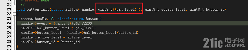

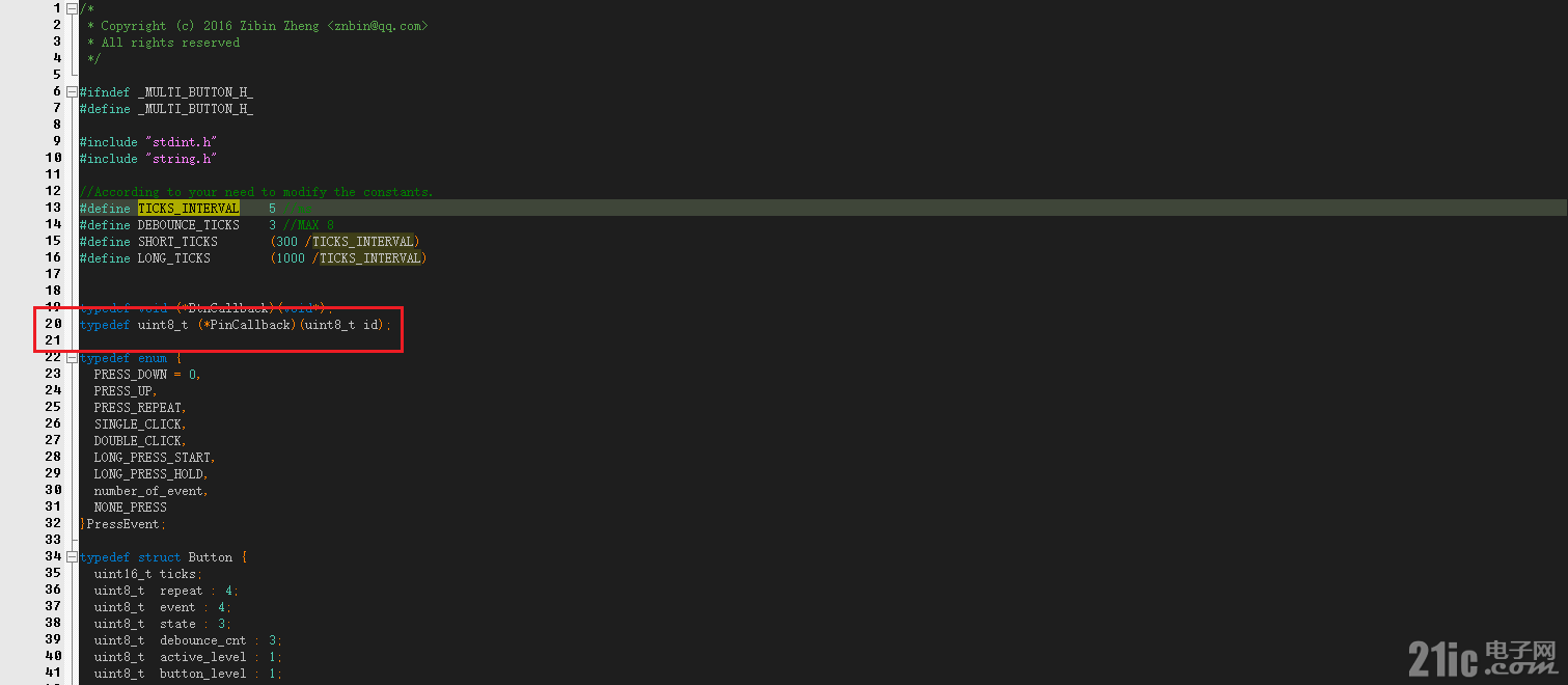

这里有个地方需要注意一下,原始源码的button_init函数原型的读取IO状态的回调函数定义是这样的,会存在报错问题
b4a0db513f4a58088a769f4f1c72ff00
需要修改为,这样就不会存在报错问题了
9a6358152e234f49671ce9d3d1587b36

其他函数说明
9c28ae35148f3031ddaa0453f4406d52
f9adf40653a2d1d9171b64c8debc64c5

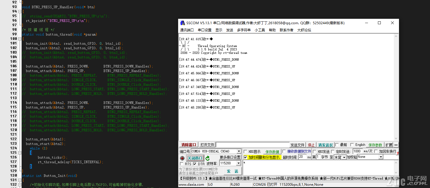

执行效果如下,是不是很简单呢,你们也可以的!!!
490f0bd65b2fc728c42a1e6795bfa0a1

如果MultiButton具有多个按钮,则需要根据每个按钮的功能,编写相应的处理程序吗 ...
每个按键可以有多个事件,比如 按下 抬起 长按  短按  连击等,使用时根据需要注册对应事件的回调函数即可。

如何修改MultiButton库的配置文件
一般不用修改,如果要修改,有个.h文件可以修改
