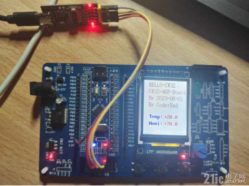

国产MCU-CW32F030开发学习-ST7735 LCD模块

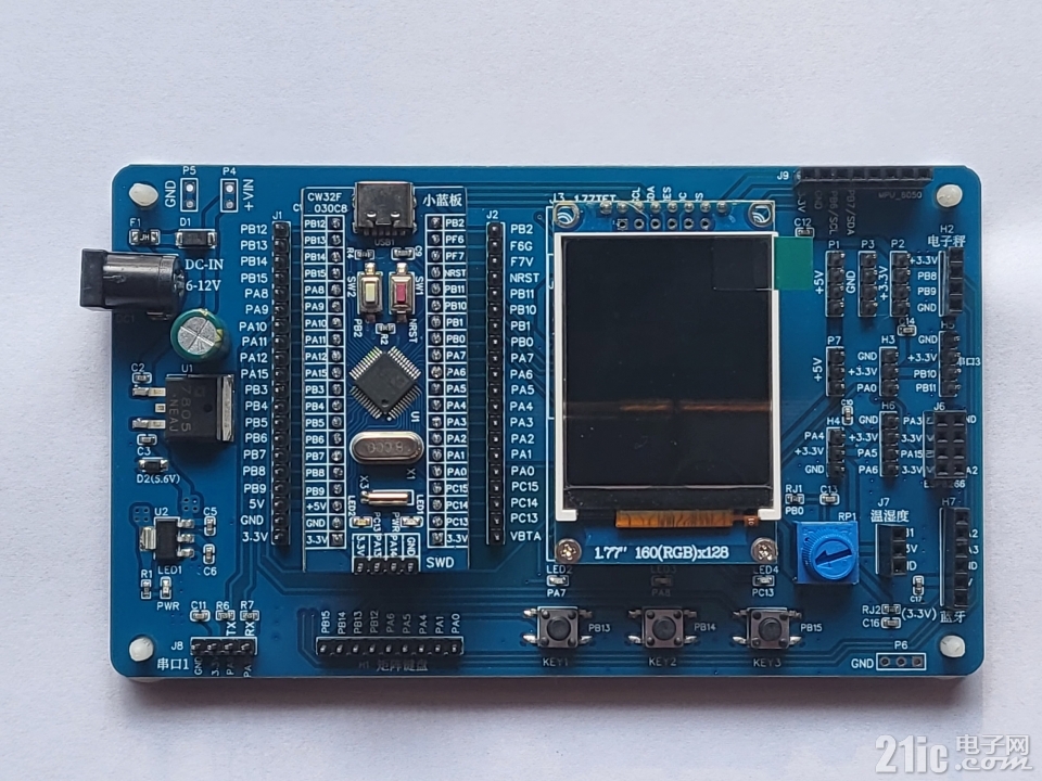

  • CW32_48F大学计划板
  • CW32_IOT_EVA物联网开发评估套件
  • ST7735 LCD模块
ST7735 LCD模块
硬件接口使用的 2.54mm 间距的排针接口,这使用杜邦线进行连接.
ST7735参数
供电电压3.3~5.5V
驱动ICST7735
分辨率128x128/128x160
尺寸1.44 / 1.8寸
驱动接口4线SPI
引脚功能
引脚名称引脚功能
VCC电源正,3.3 - 5V,需要与通信电平一致
GND电源负,地
CS片选,低电平使能
RST复位,低电平使能
DC数据/命令选择,低电平命令,高电平数据
SDASPI数据输入端口
SCLSPI时钟信号输入端口
BLK背光,悬空使能接地关闭,默认上拉至3.3V
完整blog参考 https://blog.csdn.net/weixin_43599390/article/details/131461194
完整代码参考 https://gitee.com/delehubcode/cw32-template/tree/master/cw32-template/cw32f030-board-template

chenjun89 发表于 2023-7-11 08:46 来自手机 | 显示全部楼层
这个板子的前端还是输入电源还是LDO直接降压输出 效率有点低啊
szt1993 发表于 2023-7-11 21:02 | 显示全部楼层
都是依靠下载板给供的5V电源?功率大概多少?
