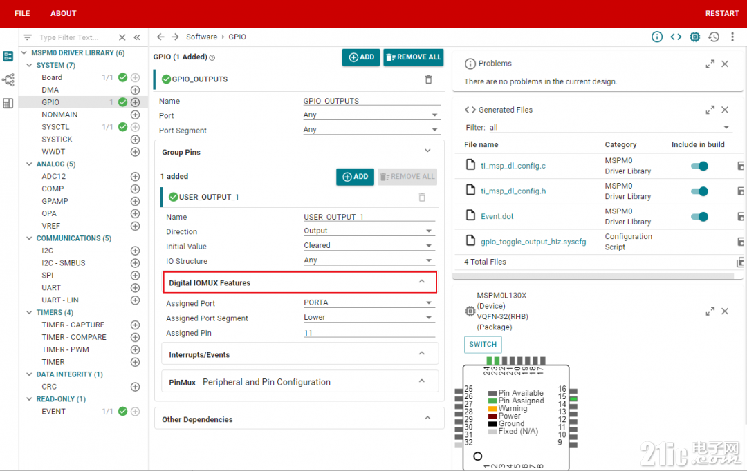

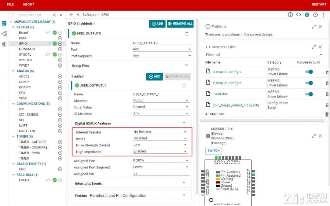

默认的Digital IOMUX Features里面的选项是不显示的,必须手动点击进行显示

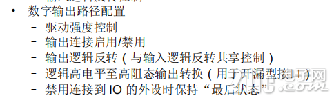

上面框中的功能对应数据手册中下面的几种功能
