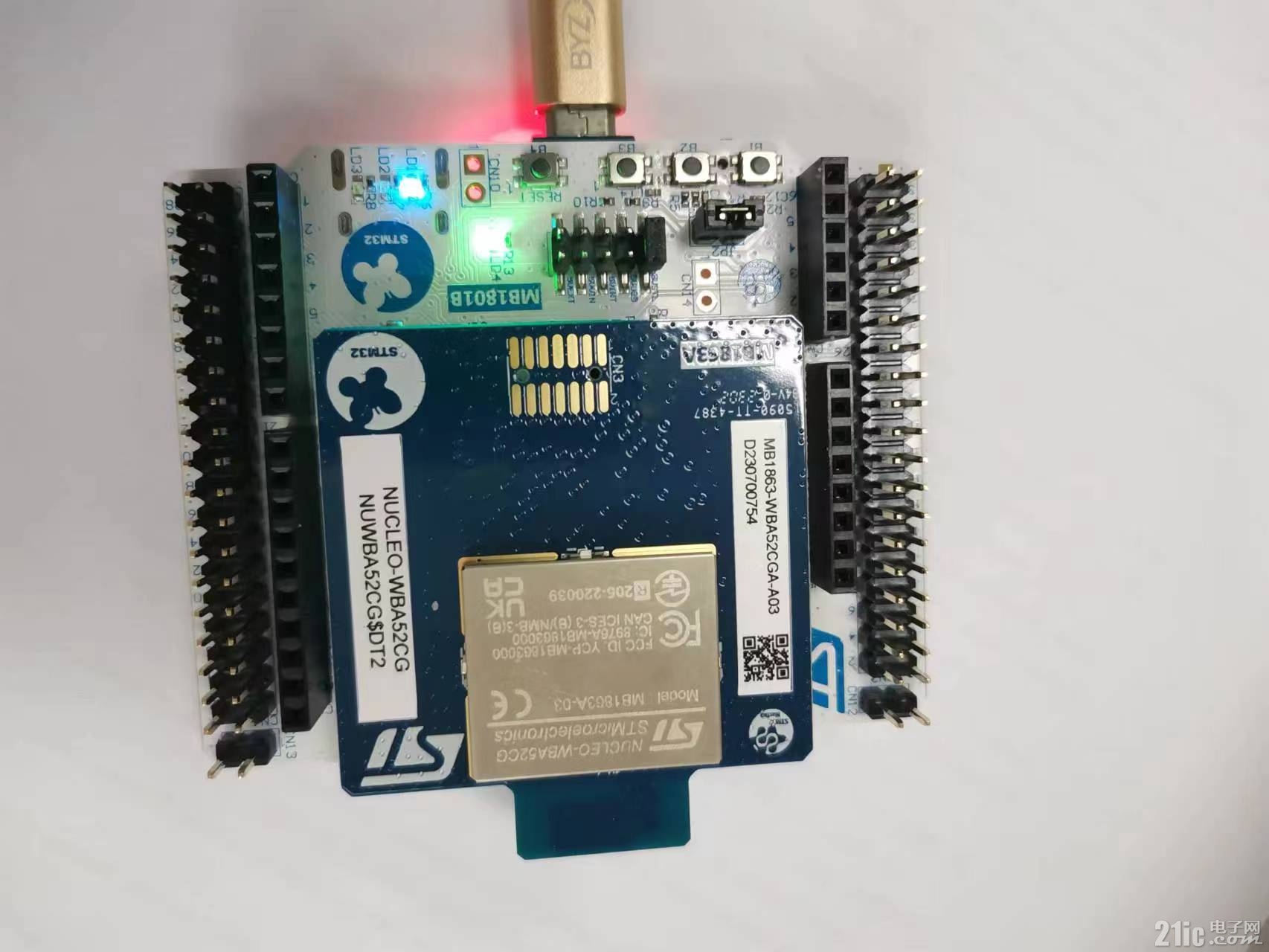

很荣幸能获得STM32WBA52CG开发板评测名额,这次开发板用料确实很足:

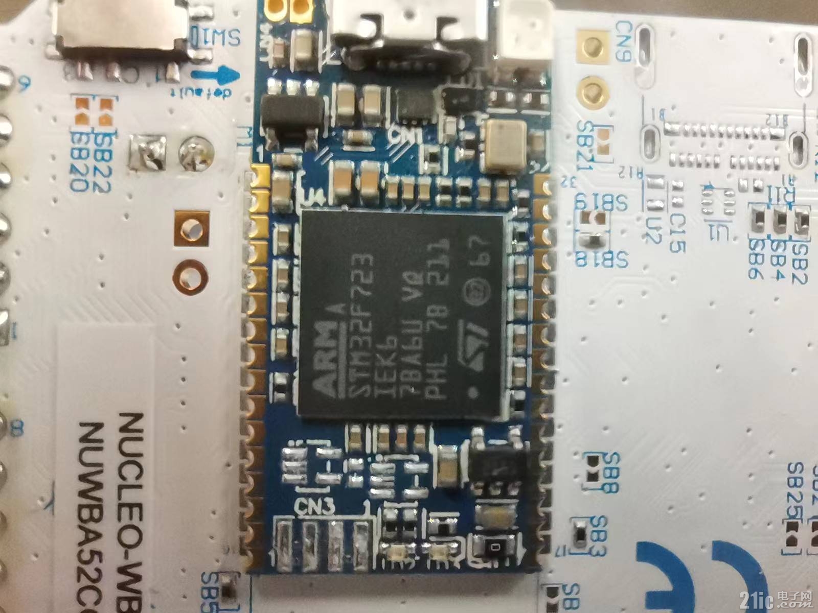

1、首先,在下载器方面。STM32WBA52CG开发板采用STM32F723IEK6处理器作为开发板的程序下载工具。(这就很奢侈,STM32F723IEK6带DSP和FPU的高性能ARM Cortex-M7 MCU,具有512 KB Flash、216 MHz CPU、ART加速器、一级缓存和256KSDRAM)。
2、其次,STM32WBA52CG开发板评使用的是STM32WBA32芯片,将在后续介绍。
3、STM32WBA52CG开发板使用NUCLEO-64布局方式,该布局方式支持arduino框架,但是暂不支持STM32WBA52CG。

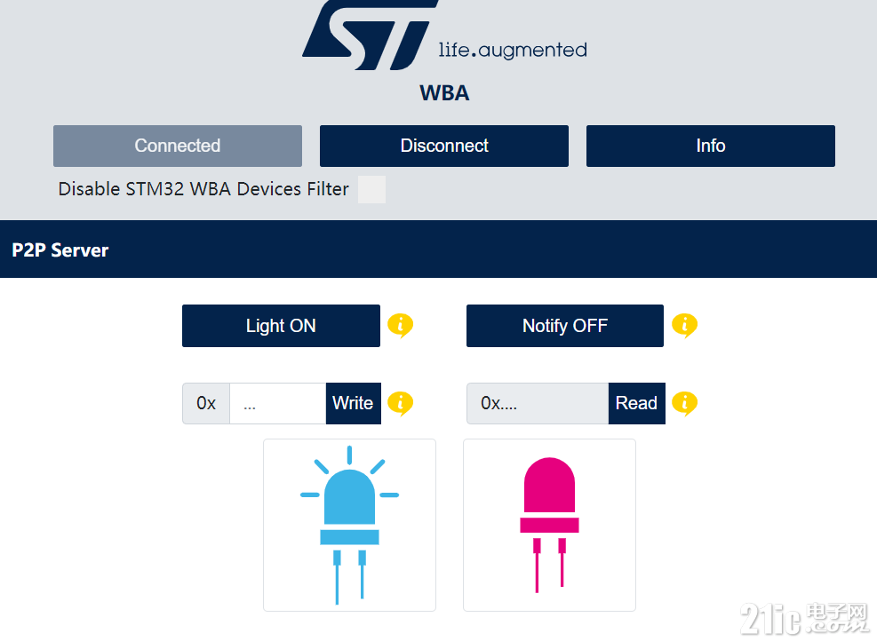

3、P2P无代码实验

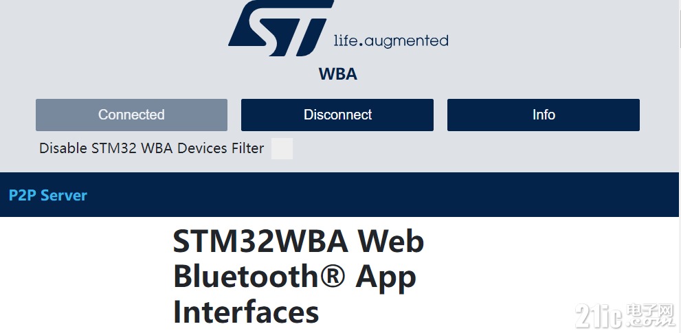

Step1:打开链接,https://applible.github.io/Web_Bluetooth_App_WBA/
22f7c4a9f39596abeb23aef07b474927
STEP2:上电,在绿灯闪烁期间进行蓝牙连接。
e8dfd1d4e0e8a92343b48996c4d17d98
STEP3:蓝牙连接之后出现P2P服务
a6e668679afc0ccb7ad1f1f47714fee4

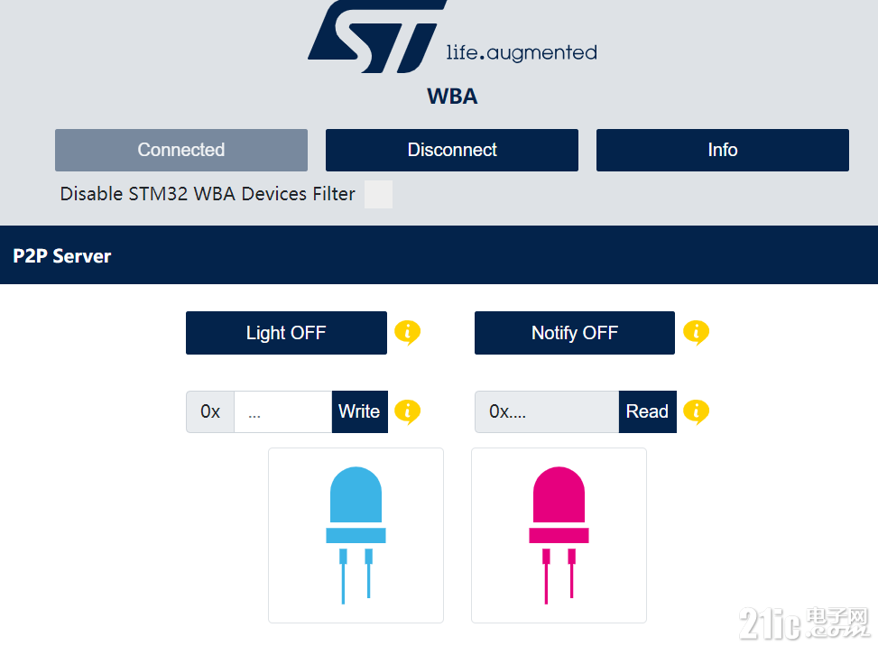

STEP4:通过 lighton/lightoff控制蓝色LED的灭
8ff4f640e73781c0ef3967c11fcecf0d 1c768b31bcbe49ec8fc4b7216fccd845
STEP5:通过 lighton/lightoff控制蓝色LED的亮
11702bb88ba96bab51a0ac01ef5f1e4b 2bbeb38d22c61e4794ded29ec6f30a8e
