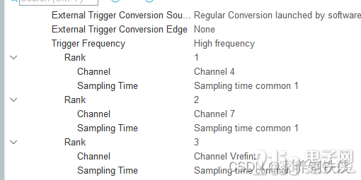

使用STM32CubeMX配置ADC是除了选取自己的需要的ADC通道,还要勾选Vrefint channel,这个通道也可以看做是一路ADC采集,用于后边的计算。
RANK分配,采用DMA模式时,定义数组时直接对应到数组。
使能DMA。

u16 ADC_Buffer[3];//定义u16数组 0.通道4 1.通道7 2.参考电压Vref
u16 VREFT_CAL = 0;//内部基准
VREFT_CAL = *(uint16_t*)(VREFINT_CAL_ADDR);//读取内部基准
HAL_ADC_Start_DMA(&hadc1,(uint32_t*)ADC_Buffer,3);//开启  ADC---DMA
V= (3*VREFT_CAL*ADC_Buffer[0])/(ADC_Buffer[2]*4096); //校准后的通道4采集电压
