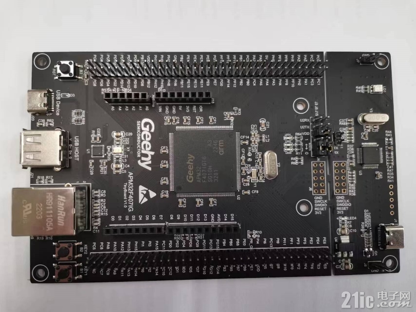

很荣幸能收到APM32F407 Tiny Board,作为国产MCU的一个重要厂家--极海微电子股份有限公司&珠海极海半导体有限公司此次活动可以说诚意满满。
首先,此次开发板搭载的是APM32F407芯片,该芯片具有极高的性能和极大的FLASH和SRAM。

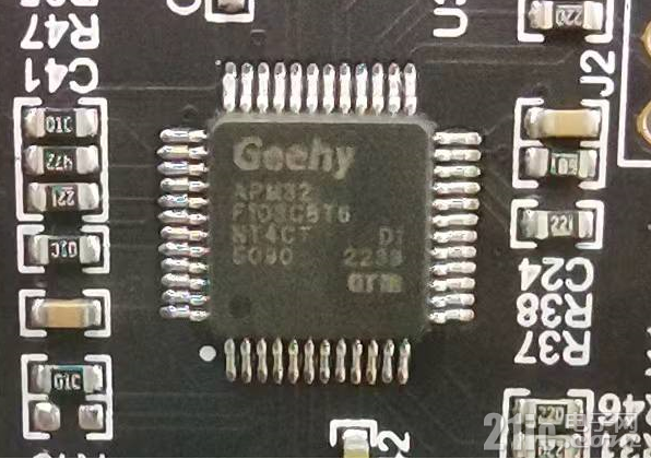

其次,相较于MINI系列开发板,TINY开发板搭载了由极海AMP32F103CBT6修改来的DAPLINK,不需要外界J-LINK或DAP-LINK,极大地方便了开发。

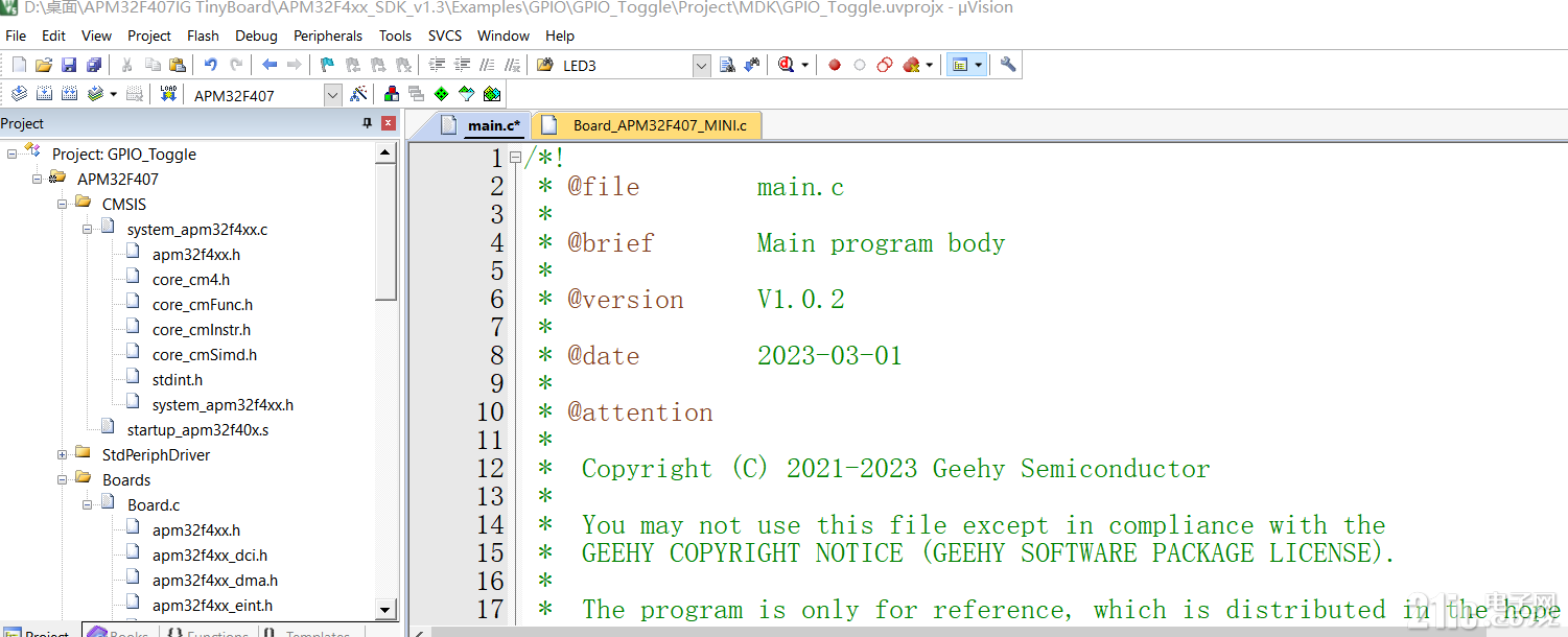

首先,打开文件夹~\APM32F407IG TinyBoard\APM32F4xx_SDK_v1.3\Package中的Geehy.APM32F4xx_DFP.1.0.3.pack文件,一路选择是或next,完成MDK平台所需包的开发。
其次,打开~\APM32F407IG TinyBoard\APM32F4xx_SDK_v1.3\Examples\GPIO\GPIO_Toggle\Project\MDK中的GPIO_Toggle.uvprojx项目,打开MDK项目。

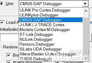

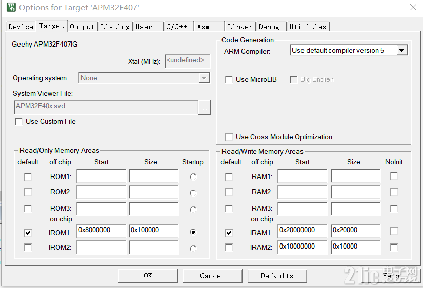

再次,点击配置,进行DEBUG进行配置。
再再次,选在CMSIS-DAP。
最后,通过setting可以进行DAPlink配置,当然也可以不进行配置,选择ANY就可以进行下载。
最最后,通过编译、构建、转换为AXF、下载就可以完成程序的下载。
