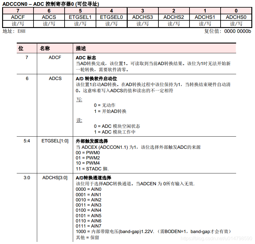

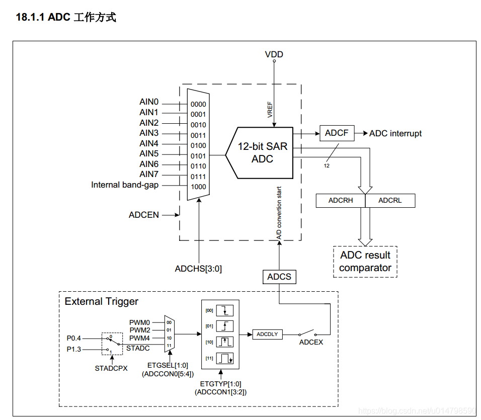

来看看N76E003单片机的ADC工作方式,从下图中可以看到ADCHS寄存器决定当前使用哪一个通道的ADC。
接下来我们再来看看具体的寄存器含义
接下来就是N76e003库中包含的相关宏定义,可以看到每次使能一个ADC通道时,会先关闭所有通道,再去打开指定对象的通道,之后将对应ADC设置为输入模式
#define Enable_ADC_AIN3 ADCCON0&=0xF0;ADCCON0|=0x03;P06_Input_Mode;AINDIDS=0x00;AINDIDS|=SET_BIT3;ADCCON1|=SET_BIT0

接下来我们再来看看带隙电压是如何操作的,官方例程没有使用ADC中断,而是直接在循环中采样五次,这样只要将程序放在开启其他ADC通道和EA前,即可。
通过上面的学习,相信大家已经明白了如何进行多通道采样,其实只需要不断切换使能的通道即可,用库函数可以很好的完成这个操作。
