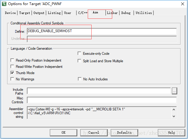

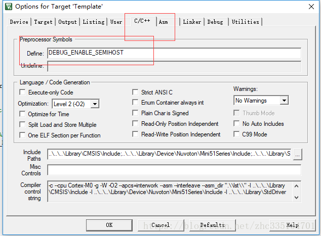

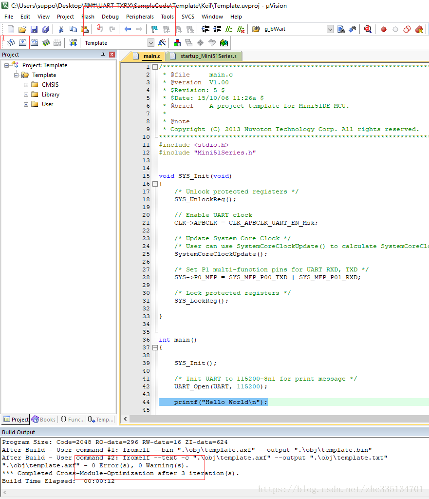

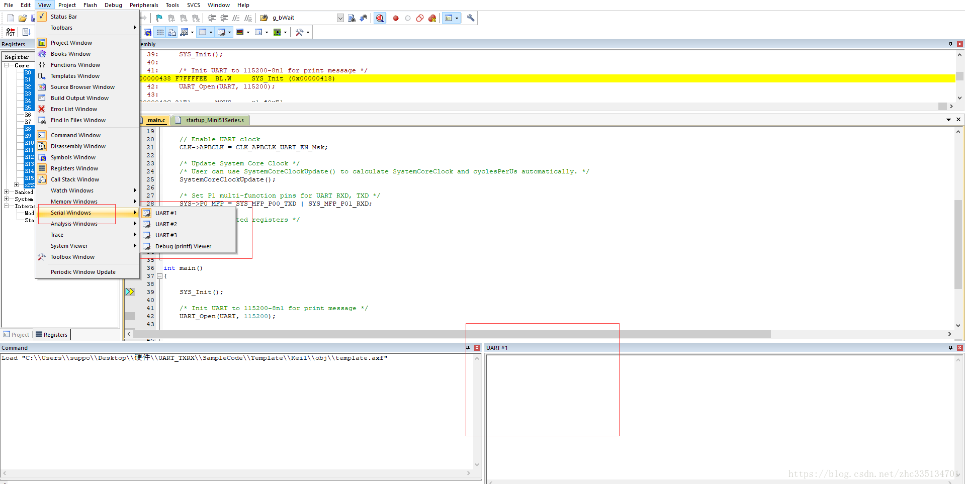

第一步:建立好工程;
第二步:打开Operation
第三步:点击C/C++选项
第四步:在Define中输入:DEBUG_ENABLE_SEMIHOST,在程序中添加 printf("Hello World\n");语句
第五步:下载程序,使用Debug进行调试
第六步:在View中新建UART输出窗体
第七步:结果显示

keil中printf语句输出的结果在哪
abotomson 发表于 2023-8-4 19:48 | 显示全部楼层
在调试中打开“Watch”窗口,并在其中输入需要输出的变量名或字符串。然后,在“Expressions”窗口中输入printf函数的格式化字符串,并在其中输入需要输出的变量或字符串。最后,点击“Evaluate”按钮,即可在“Watch”窗口中看到输出的结果。

keil中的printf()函数输出目标是串口0 ,所以在使用printf 之前要做一下串口0的基本设置才能打印输出

在keil中使用printf()函数的要点 在keil中printf默认是向串口中发送数据的,所以,如果应用该函数,必须先初始化串口,否则可能引起死机的情况,并且在printf之前应该先将TI置位
